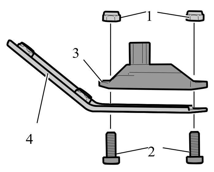

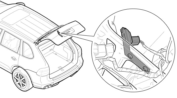

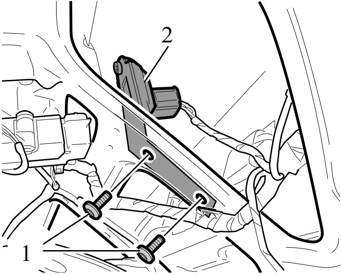

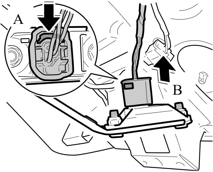

Снять обшивку крышки багажника, визуально осмотреть проводку датчика наклона крышки багажника на окисления/повреждения.
В случае исправной проводки установить заведомо исправный датчик наклона крышки багажника.
Название: Датчик наклона задней крышки.jpg
ID:	17544   Нажмите на изображение для увеличения
Название: Отсоединение датчика наклона.jpg
ID:	17545   Нажмите на изображение для увеличения
Название: Разъем датчика наклона.jpg
ID:	17546   Нажмите на изображение для увеличения
Название: Демонтаж датчика наклона.jpg
