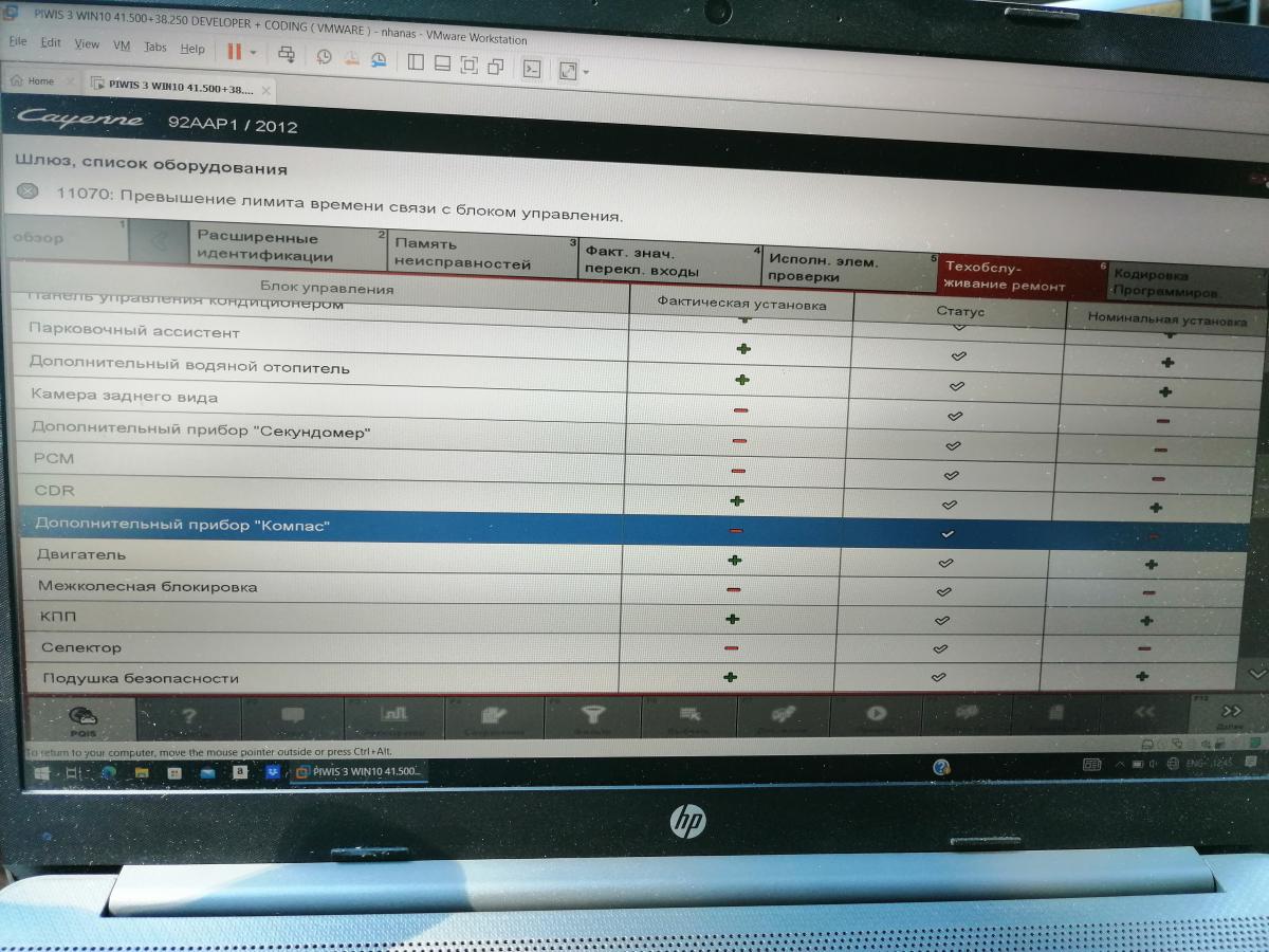

Владимир, здравствуйте.
Подскажите, пожалуйста, нужно ли обязательно подключать часы перед их кодированием?
Сегодня пробовал их прописать (без подключения самих часов), согласно вашим скриншотам, через piwis 3 v.38.250 на виртуальной машине + vas 6154 с прошивкой 1.6.6, но после проверки выяснилось что ни фактически ни номинально часы не закодированиы (фото прилагаю).
Вин WP1ZZZ92ZCLA22973.
