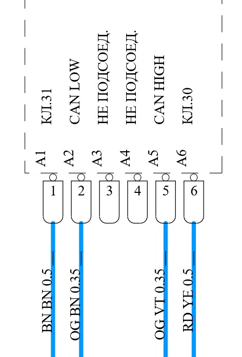

Сообщение от Технократ Посмотреть сообщение
"OG BN" это ведь оранжевый с коричневым провод или "Can Low", а "OG FT" - оранжевый с фиолетовым - это "Cfn High". Так и подключал, но заработали часы когда переставил местами кановские провода.
Название: Условные обозначения.jpg
ID:	15381   Нажмите на изображение для увеличения

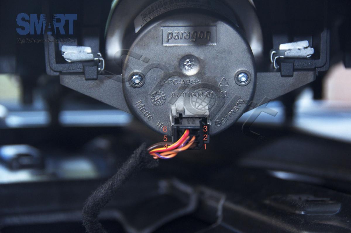

Часы вид сзади. Нумерация контактов такая? Если да, то всё правильно, т.е. пин1 - кл. 31 ("-"), пин2 - "Can low", пин5 - "Can high", пин6 - кл.30 ("+")
18.10.2017, 12:58   #13
Верно.
Can- информационно командный должен быть.
Возможно с подключением к самому CAN напутали. Но по схеме все верно.
18.10.2017, 14:40   #14
Технократ
Всё правильно у Вас было указано, просто нумерацию пинов в самих часах первоначально определил неправильно. Сейчас всё работает.
18.10.2017, 15:36   #15
Ну отлично! Главное, что все корректно работает.
