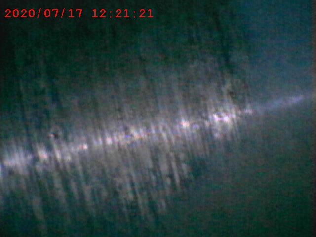

Машина у ОД, сложно сказать делали ли он эти краткие тесты. Мастер по приемке авто сказал, из-за компрессии ниже нормы подозревают задиры, собираются смотреть эндоскопом 5-8 цилиндры
22.07.2020, 09:05   #24
ripplus
Вот и дождался приговора... Задир в 8-м цилиндре. Но вот так и не получил внятного ответа от мастреров по поводу некорректной работы 5-го цилиндра.
