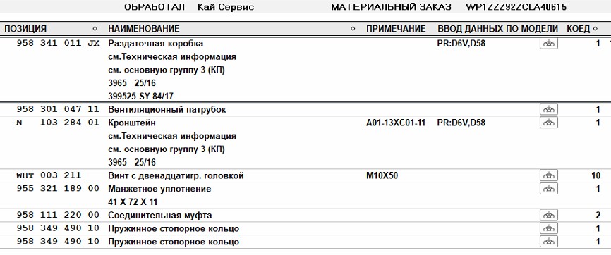

Владимир добрый день.
прогрессируют дерганья начиная с 3й по 5ю передачи при ускорении, а под нагрузкой в горку и со 2й начало теперь дергать.
сделал диагностику на порш центре сказали под замену раздатка.
в замене по Good wheels отказали.
Cayenne S 4.8 2011г.в.
WIN WP1ZZZ92ZCLA40615
Скажите пожалуйста какую именно раздатку стоит рассматривать при замене и дополнительные к ней элементы болты и прочее.
Также если поделитесь контактом проверенных мастеров в Краснодарском крае для данной процедуры, буду благодарен.
Во вложении...

Владимир большое спасибо за подробный ответ. отложил информацию в возможные расходы.
сегодня утром заменил жидкость в раздатке, залили VAG G055515A2, погонял под нагрузкой в горки и т.п., все проскальзывания ушли, дерганья не наблюдаются.
Пока понаблюдаю что дальше. с повторной заменой масла в раздатке через 3-5 тысяч.
