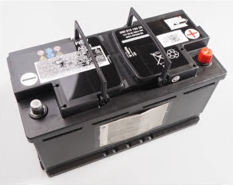

Владимир, подскажите номер тип и количество аккумуляторов.
VIN WP1ZZZ92ZBLA91434
Сейчас установлена Varta 80Ah AGM.

Сообщение от Иван_ Посмотреть сообщение
Добрый день.
95861107521 АКБ 75AH

04.12.2020, 12:52   #25
Иван_
А varta 80AH норм?
Емкость чуть выше?
04.12.2020, 16:18   #26
А varta 80AH норм?
Емкость чуть выше?
После замены АКБ его нужно будет закодировать в шлюзе. Значения емкости должны быть те что я написал выше

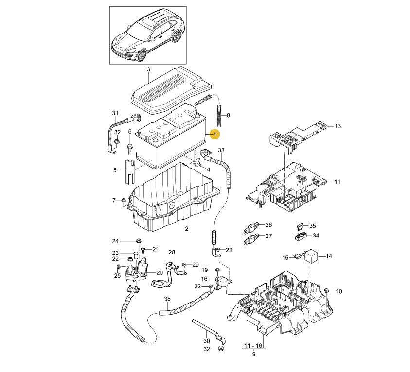

Доброе утро,Владимир!
Подскажите,пожалуйста параметры,номер,тип и количество аккумуляторов.
vin WP1ZZZ92ZBLA35203
Заранее спасибо!
07.12.2020, 23:38   #28
Сообщение от Captain Посмотреть сообщение
Добрый вечер
95861109221 АКБ 92AH
