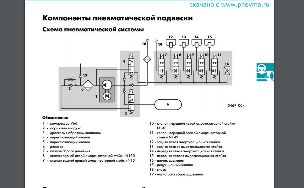

13.08.2020, 14:27   #30
keban
Скажите, а пневмосхема такая же как на Тауреге?
Просто не понятно, почему тогда азот не перемешивается с воздухом!?
