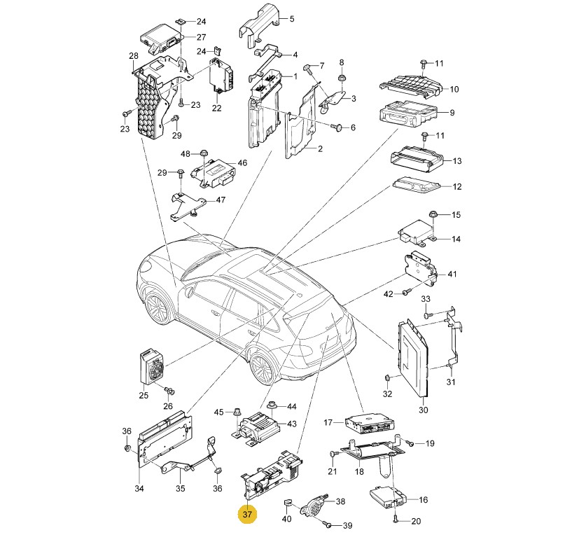

23.02.2021, 14:58   #29
air900
Владимир, подскажите номер
Добавлено через 1 минуту
Владимир подскажите номер блока управления крышкой багажника для VIN WP1ZZZ92ZCLA41114.
24.02.2021, 10:43   #30
Сообщение от air900 Посмотреть сообщение
95861808004 блок управления крышкой багажника
