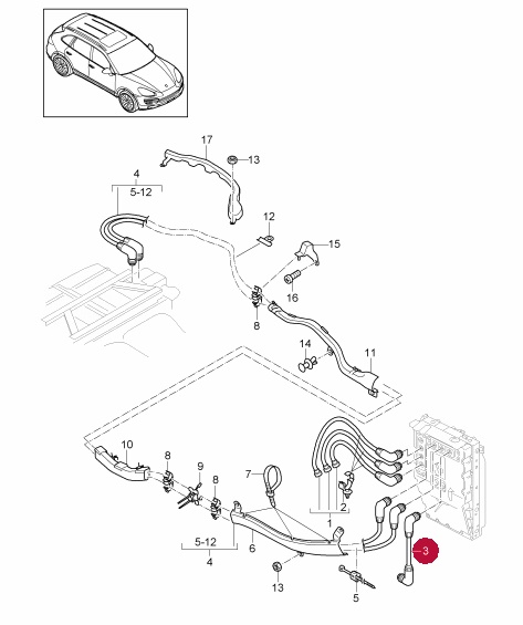

Добрый день, Владимир.
Подскажите, сутя по схеме кабель под номером 3 идет в трех разных вариациях: 958.612.00800, 958.612.00810, 958.612.00811 В чем разница в них? Они взаимозаменяемы?
Схема:

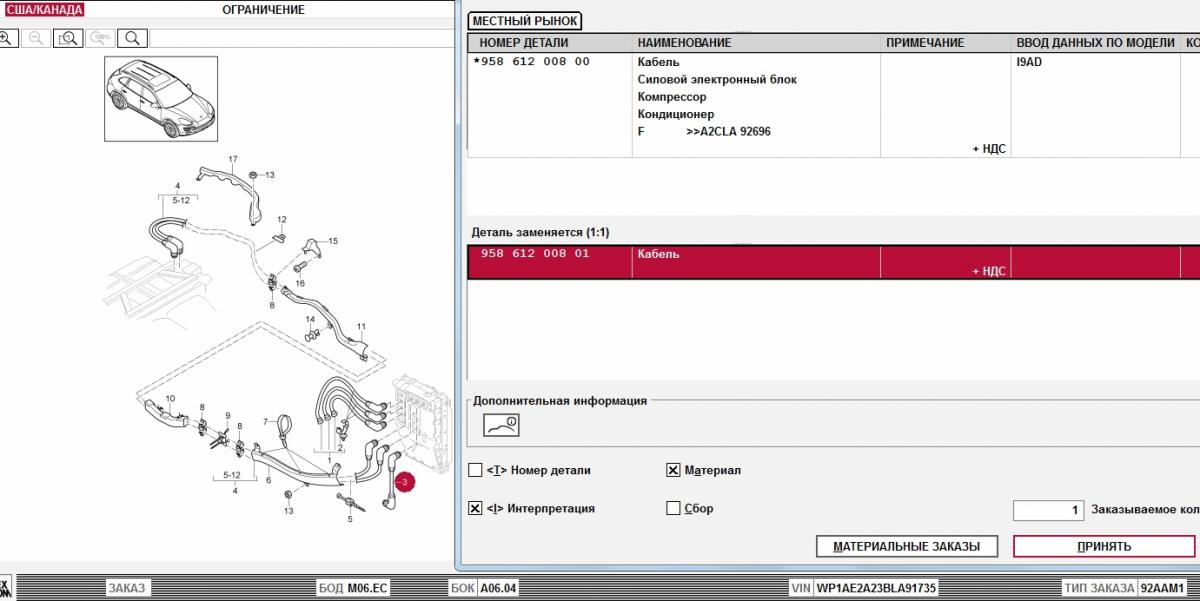

01.11.2016, 10:42   #26
Сообщение от MaddShadow Посмотреть сообщение
Какой VIN машины?
01.11.2016, 11:46   #27
MaddShadow
Какой VIN машины?
Porsche Cayenne II S Hybrid 3.0 VIN: WP1AE2A23BLA91735
01.11.2016, 12:40   #28
95861200801 кабель
