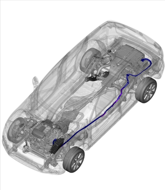

15.10.2015, 19:32   #13
Название: Высоковольтный провод.jpg
26.10.2015, 13:30   #14
Jun86
я тоже думал что это он но тот не идет через весь кузов. На следующих выходных буду забирать машину напишу номер детали. Насколько мне объяснили он находится в подкапотном пространстве.

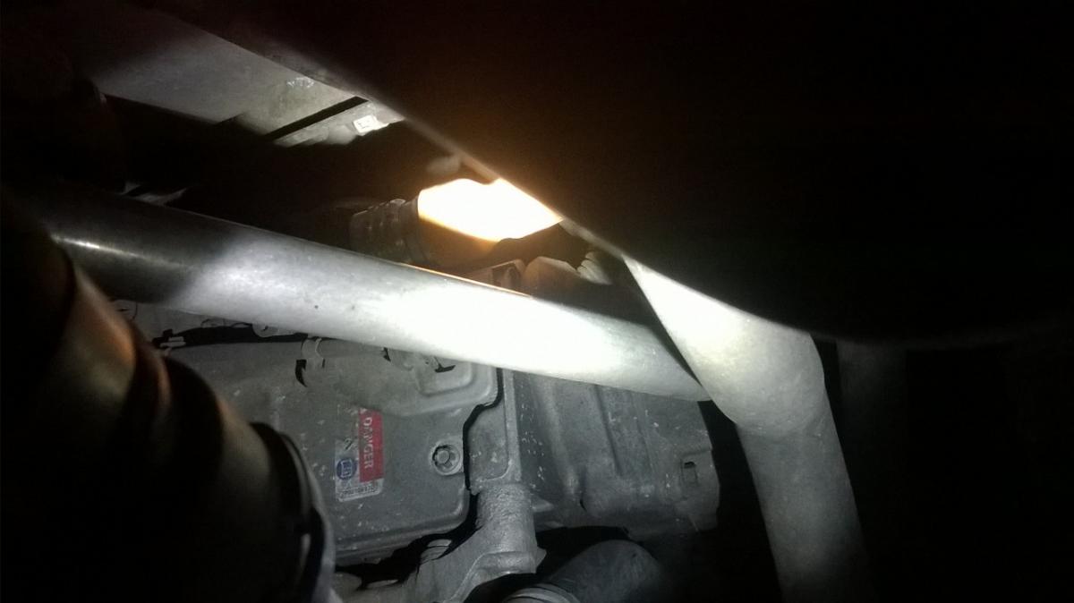

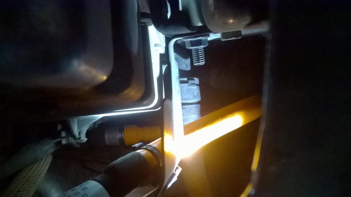

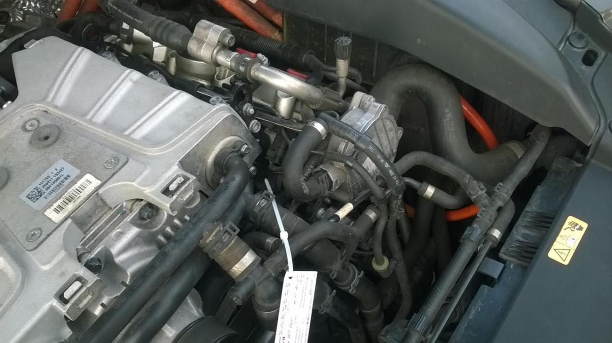

Номера запчасти нету. Но видно какой провод поменяли

03.11.2015, 21:51   #16
Сообщение от Jun86 Посмотреть сообщение
Продленной гарантии на автомобиле нет, значит сделали за оплату. В документах (заказ-наряд) должен быть номер, в разделе запасные части.

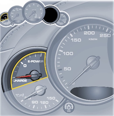

28.11.2015, 20:15   #18
Сообщение от Vadim_39RUS Посмотреть сообщение
Дорого времени!!!
Добрый вечер.
AKБ: P0A0A00 - Пилотная линия, обрыв
Обрыв пилотной линии между высоковольтным компрессором кондиционера и высоковольтным силовым электронным блоком
Относительно:
Высоковольтный провод от высоковольтного компрессора кондиционера до высоковольтного силового электронного блока
Причина:
Обрыв пилотной линии в сочетании с
-предупредительным сообщением в комбинации приборов (“Ошибка генерат.”)
-записью в памяти неисправностей “P0A0A00” (в блоке управления высоковольтной АКБ)
-записью в памяти неисправностей “P00601” (в блоке управления шлюза (Gateway))
По причине недостаточного контакта, в разъеме высоковольтного провода от высоковольтного компрессора кондиционера до высоковольтного силового электронного блока возможны обрывы пилотной линии.
По причине обрывов гибридная система или система генератора отключается, 12-вольтовая АКБ более не заряжается.
Последствия обрыва для клиента:
-предупредительное сообщение в комбинации приборов “Ошибка генерат.”
-запуск двигателя при разряженной 12-вольтовой АКБ более невозможен
Коды неисправности в соответствующих блока управления:
P0A0A00 – обрыв пилотной линии (блок управления высоковольтной АКБ)
P00601 – неисправность генератора, электрическая (блок управления шлюза (Gateway))
Меры:
Заменить высоковольтный провод между высоковольтным компрессором кондиционера и высоковольтным силовым электронным блоком на новый высоковольтный провод.
Касается автомобилей:
Все автомобили с идентификационным номером по WP1 AE2 A28BLA 92718.
Номера запасных частей:
95861200800 Высоковольтный провод
Порядок действий:
Проработка кодов неисправности осуществляется через Ведомый поиск неисправностей в тестере Piwis II.
