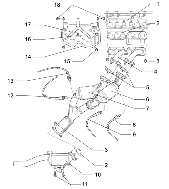

Демонтаж и монтаж основного катализатора 9PA V6
Выпускной коллектор и катализаторы, обзор:
1 - Головка блока цилиндров
2 - Прокладка выпускного коллектора
3 - Заменить крепежную гайку M8
4 - Выпускной коллектор
5 - Фланцевый уплотнитель; заменить
6 - Предкатализатор ряда цилиндров 1, 2 и 3
7 - Предкатализатор ряда цилиндров 4, 5 и 6
8 - Лямбда-зонд перед катализатором ряда цилиндров 1, 2 и 3
9 - Лямбда-зонд перед катализатором ряда цилиндров 4, 5 и 6
10 - (Основной) катализатор
11 - Крепежные винты M8
12 - Лямбда-зонд после катализатора ряда цилиндров 1, 2 и 3
13 - Лямбда-зонд после катализатора ряда цилиндров 4, 5 и 6
14 - Термозащитный экран
15 - Крепежный болт M8
16 - Крепежные винты M8 для распределителя впускного воздуха
17 - Опора распределителя впускного воздуха
18 - Боковые крепежные винты M8 для распределителя впускного воздуха
Предварительные работы при снятии главного катализатора

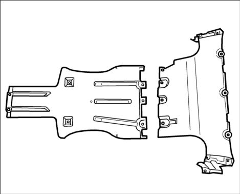

1. Снять защиту силового агрегата.

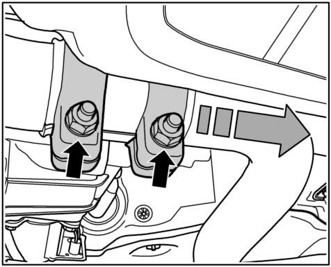

1. Ослабить соединительные хомуты между катализаторами и системой выпуска ОГ. Затем передвинуть хомуты назад на систему выпуска ОГ. Хомуты системы выпуска ОГ вторично использовать запрещено.

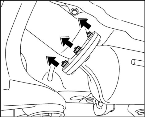

2. Оттянуть главный катализатор и открутить 3 гайки крепления к предкатализатору

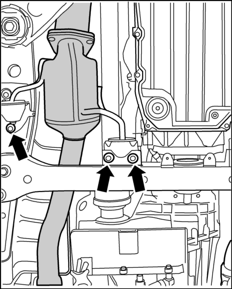

3. Открутить подвеску катализатора на кузове

4. Затянуть крепежные гайки на фланце катализатора. → Момент затяжки: 23 Nm
5. Заменить хомуты выпускной системы. Резьбовое соединение должно быть направлено вниз. Необходимо настроить косое положение хомутов выпускной системы. → Заданная величина: 10° → Момент затяжки: 60 Nm.
6. Затянуть подвеску катализатора на кузове (винты M8). → Момент затяжки: 23 Nm

2. Установить защиту двигателя.
