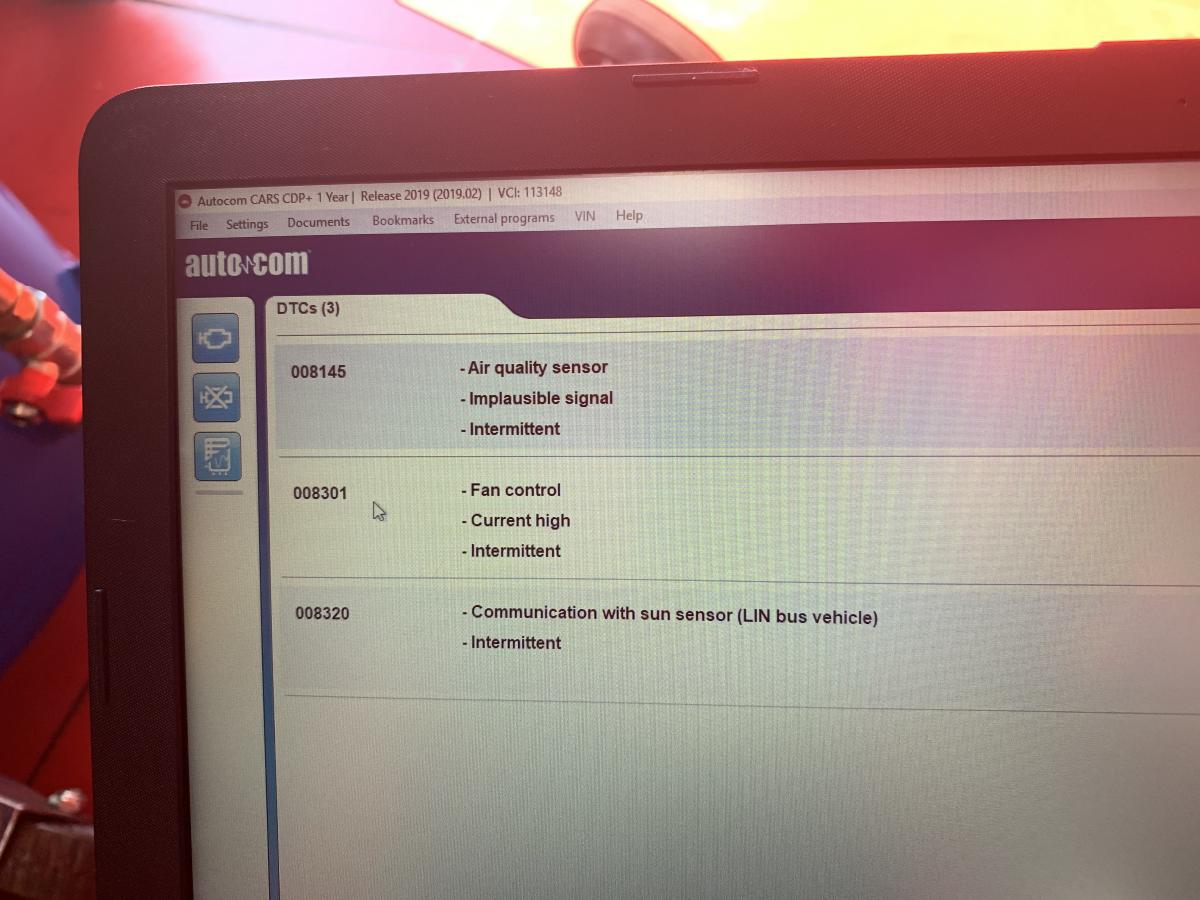

dimarik014
Это не показатель работоспособности или неисправности работы системы. Ждем результатов опроса блока управления кондиционера.
вот ошибки ! но я так понимаю все они не связанны с моей проблемой

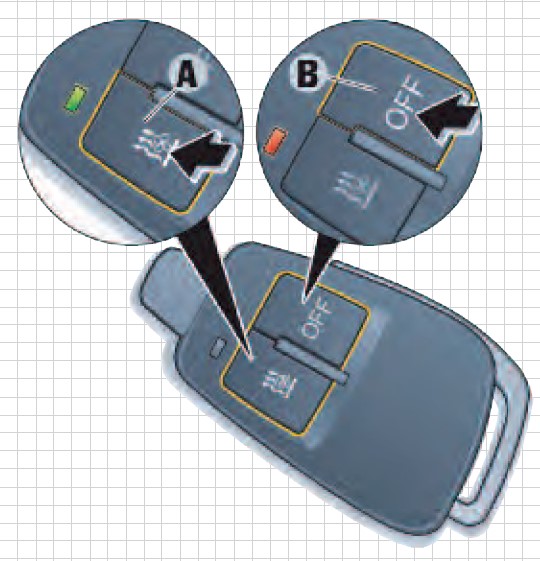

Владимир а что за такое чудо и как работает ? 9M5 Дополнительный отопитель для дизеля porsche cayenne diesel s 2013
22.11.2019, 17:59   #29
Сообщение от dimarik014 Посмотреть сообщение
Автономный отопитель, доступный для всех моделей Cayenne в виде опции (кроме Cayenne S Hybrid), позволяет зимой сразу после начала движения создать приятный климат и одновременно оттаить ветровое стекло. Функция автономного отопителя базируется на принципе работы дополнительного водяного отопителя и подключается к контуру циркуляции охлаждающей жидкости двигателя внутреннего сгорания и теплообменника салона.
Управление
При температуре наружного воздуха ниже 15° C клиент в зависимости от исполнения может включить автономный отопитель различными способами:
с помощью дистанционного управления
нажатием кнопки на панели управления кондиционером (центральная консоль)
с помощью функции таймера на комбинации приборов
Режим автономного отопителя выключается после запуска двигателя
(частота вращения двигателя > 300 об/мин) или максимум через 30 минут.
Дистанционное управление
Для включения автономного отопителя с помощью дистанционного управления следует нажать кнопку «А». Загорается зеленый светодиод.
При помощи кнопки выключения «B» автономный отопитель выключается.
Загорается красный светодиод.
Наряду с уровнем заряда аккумулятора, максимальная дальность действия ручного передатчика (прибл. 500 м) зависит также от конструктивных и пространственных условий.
При активации автономного отопителя с помощью дистанционного управления загорается контрольная лампа (светодиод) на кнопке автономного отопителя на центральной консоли.
