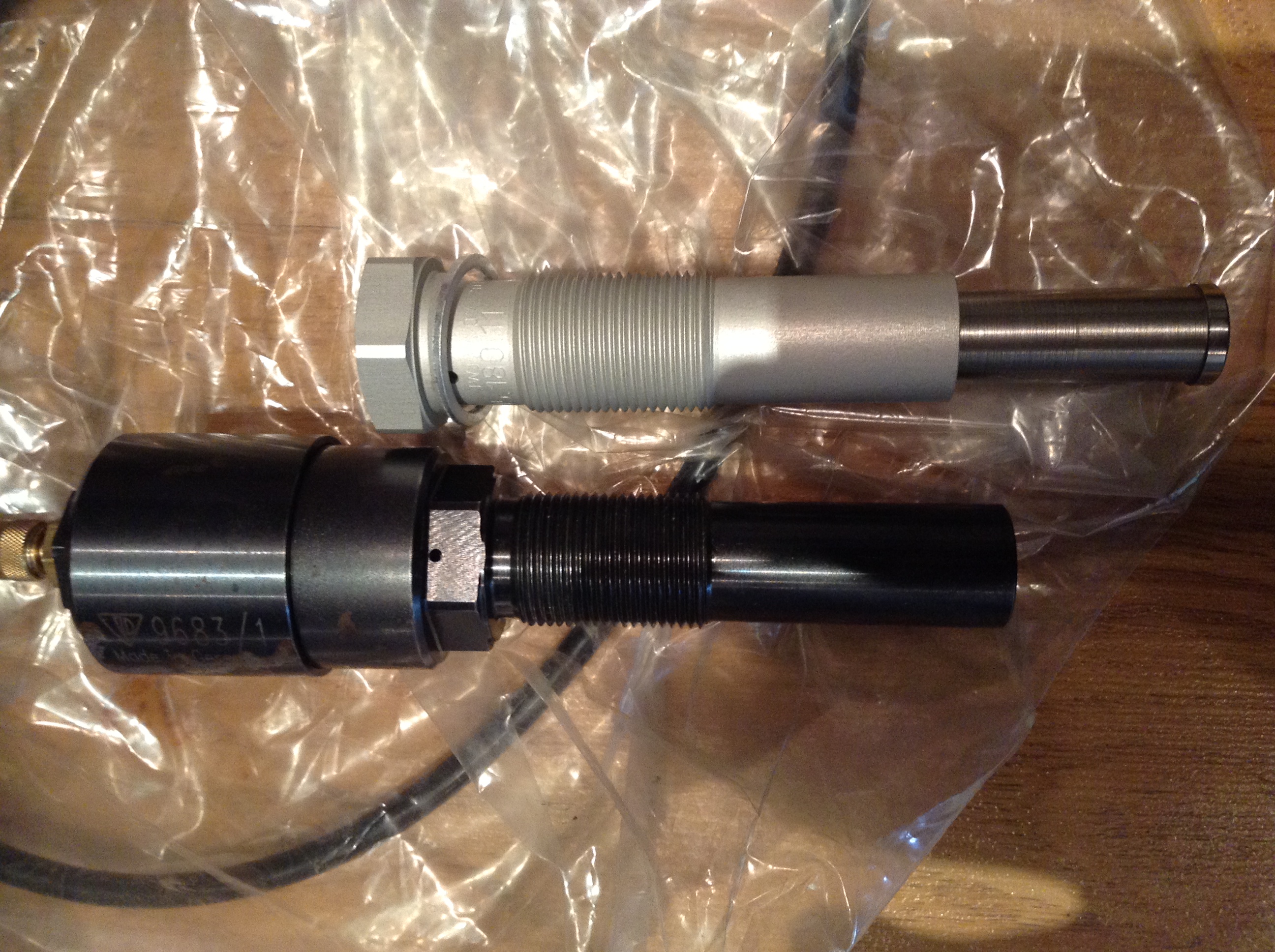

08.08.2014, 18:29   #23

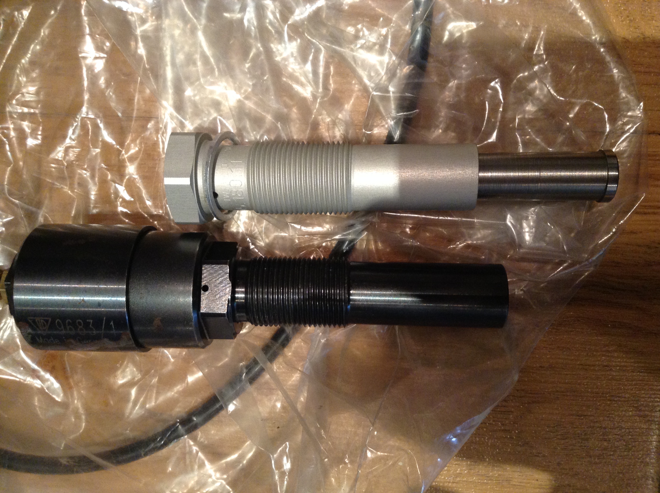

фото натяжителя цепи ГРМ на 4.8 и приспособления...

08.08.2014, 18:31   #24
Amanw12

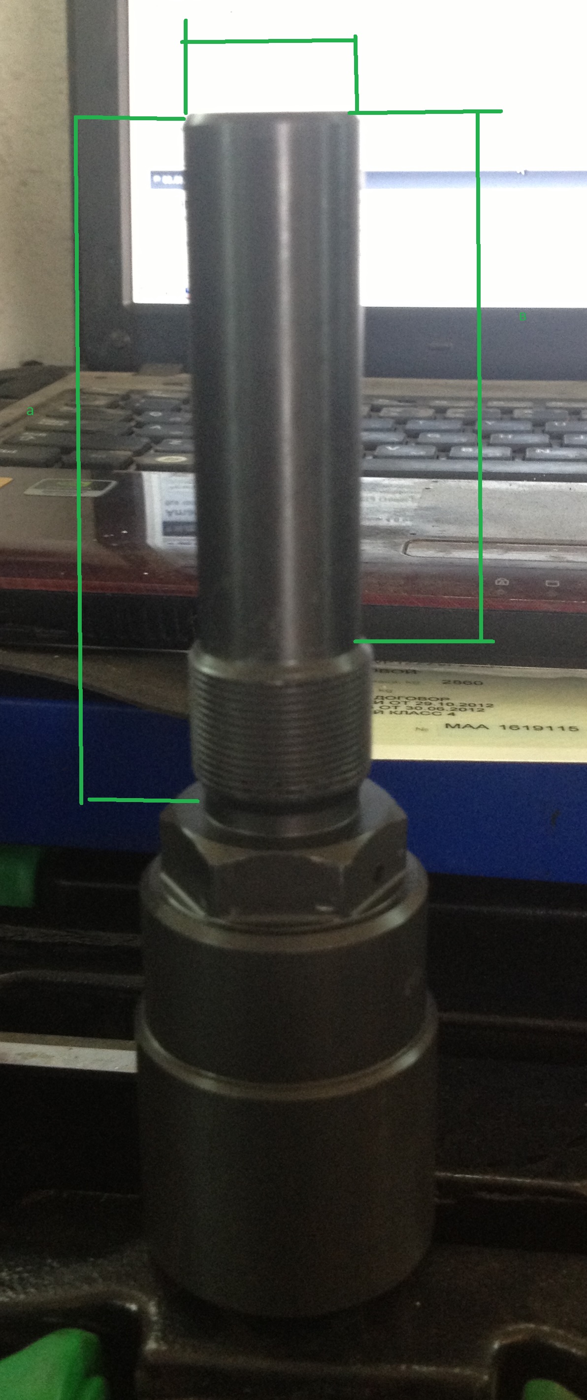

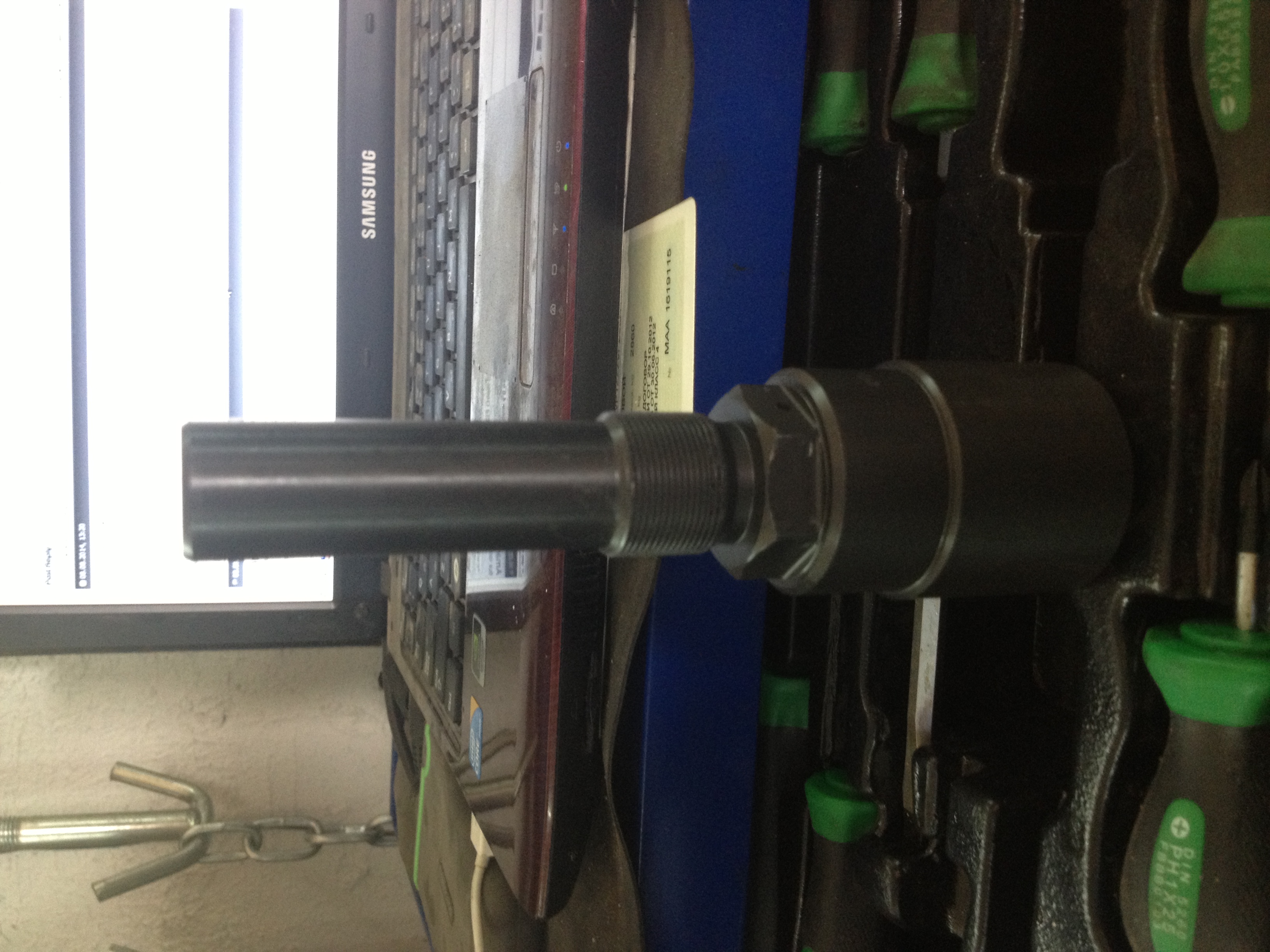

фото 2-х натяжителей на 4.5 и 4.8 и приспособления на 4.8 вместо натяжителя цепи ГРМ...

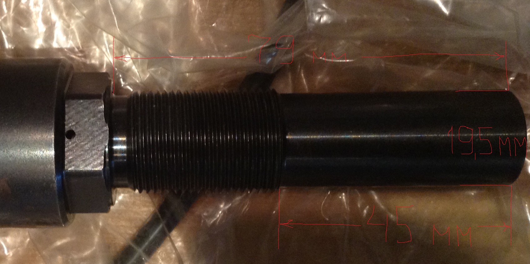

Владимир снимите 3 размера. длина штока (тот который вкручивается в лобовину) диаметр штока, и длину от кончика штока до резьбы

08.08.2014, 18:56   #25
Спасибо Владимир. Прошу не оставлять без внимание пост №14

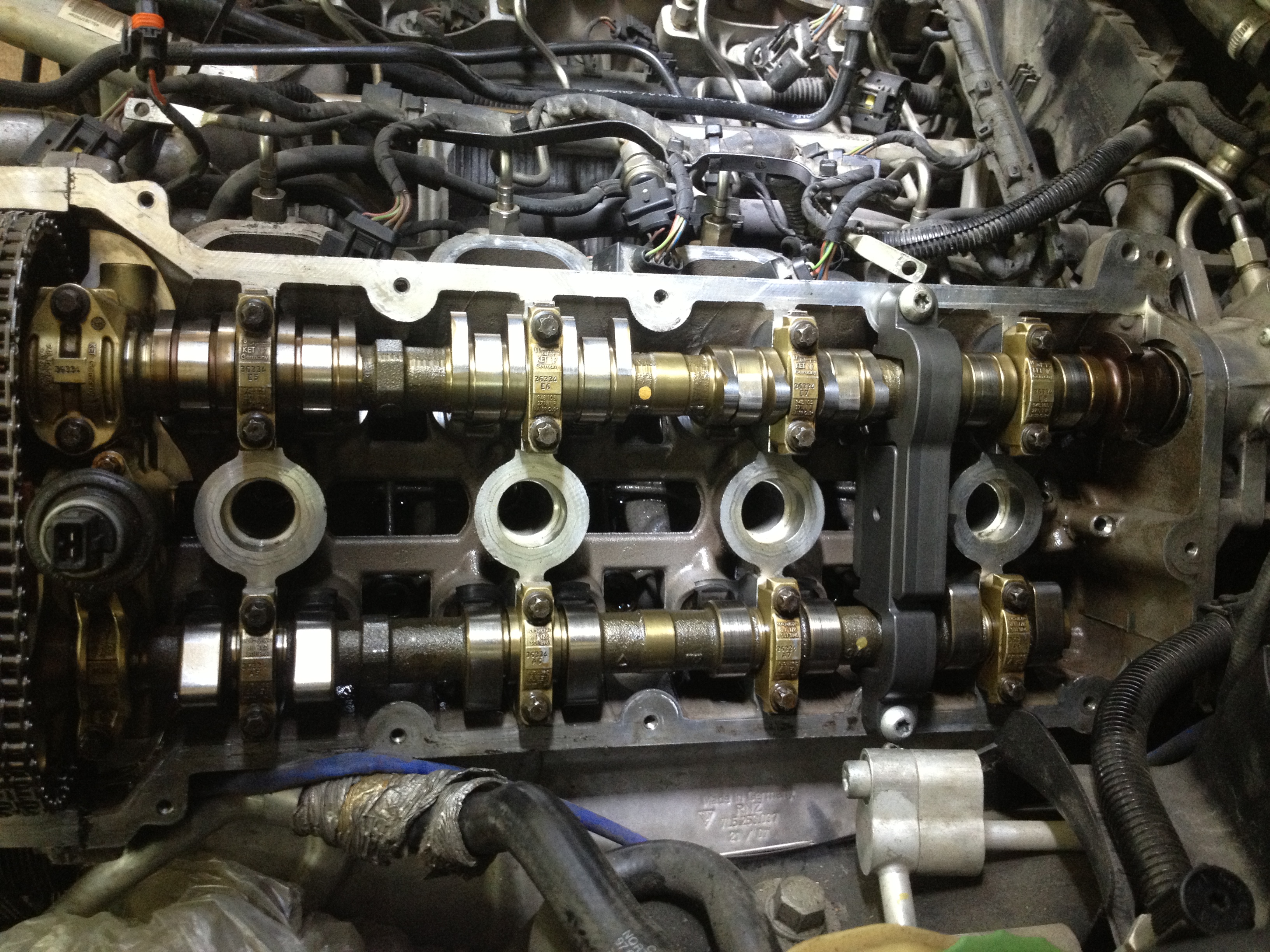

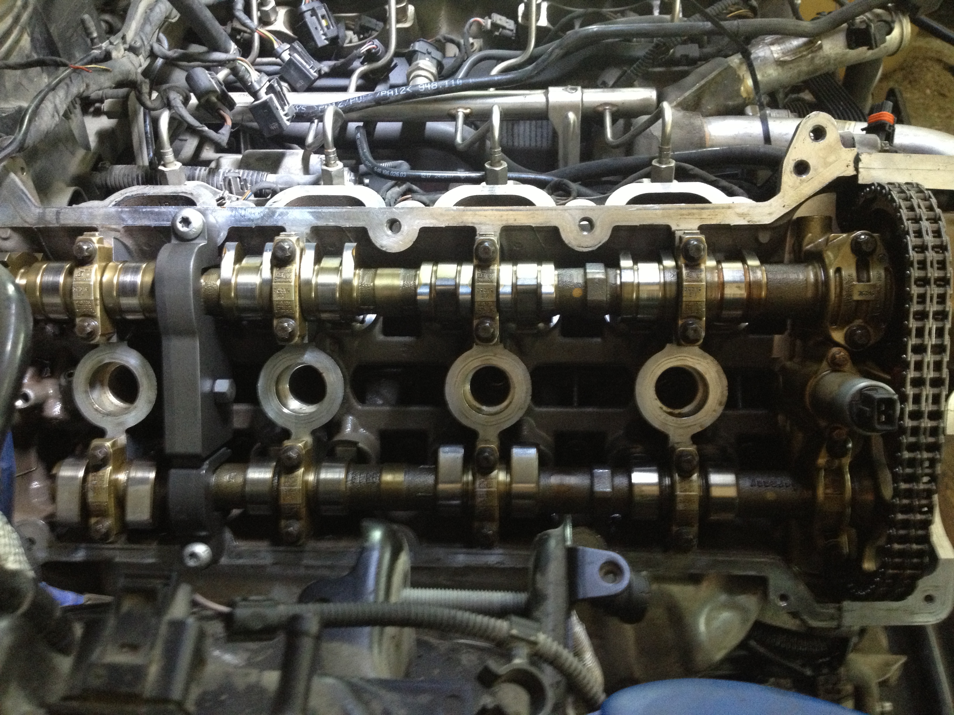

Владимир, при фиксирование распредвалов куда должны смотреть кулачки 1 и 5 цилиндра? Если я фиксирую валы так как показана на картинке, при установленном фиксаторе валы проворачиваються 7-10 градусов

Amanw12

ГБЦ 1-4 цил. при установленном фиксаторе

ГБЦ 5-8 цил. при установленном фиксаторе

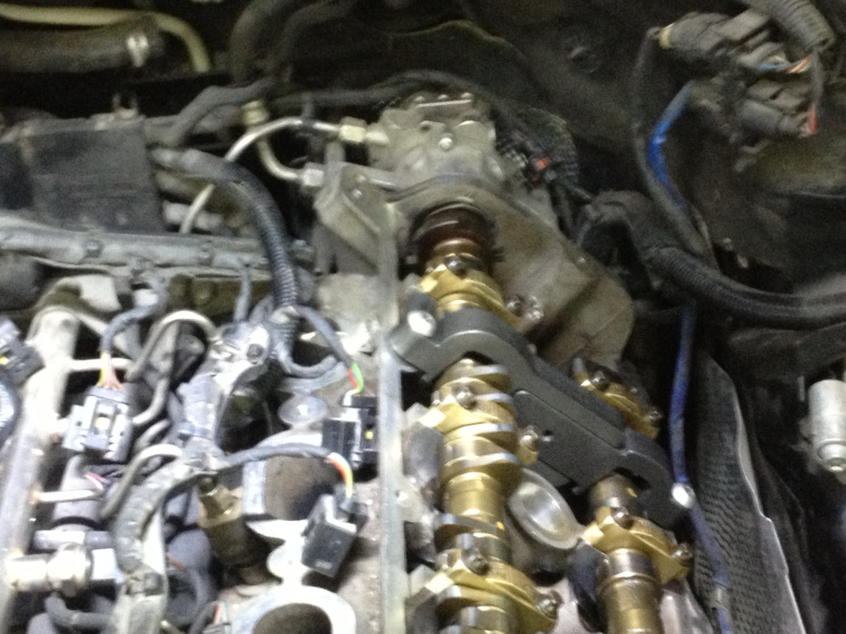

Ув. Владимир скажите пожалуйста верно ли стоят распредвалы. (смущает тот факт что фиксатор не плотно прилегают к поверхности ГБЦ снимок ниже
09.08.2014, 15:53   #29
Читаем внимательно и делаем все по технологии, тогда все получиться...
Регулировка фаз газораспределения 4,8л DFI
Уведомление
Неправильное обращение с коленвалом
Повреждение привода ГРМ
→ Запрещается проворачивать коленвал в направлении, противоположном движению хода, или при демонтированном натяжителе цели.
→ Соблюдать осторожность при проведении работ.
→ Проворачивать двигатель только за коленвал.
→ После работ с распредвалом заново отрегулировать фазы газораспределения.
→ Соблюдать общие указания по технике безопасности и правила работы.
Уведомление
Неправильная регулировка фаз газораспределения
Повреждение двигателя
Неровная работа двигателя
Потеря мощности двигателя
→ Установить фиксирующий инструмент без применения силы.
→ Соблюсти равномерный зазор на обеих сторонах.
→ При установке фиксирующего инструмента не проворачивать распредвал с применением силы в направлении, противоположном ходу распредвала.
→ Двигатель должен находиться точно в ВМТ.
→ Противоположный цилиндр должен находиться в точке ВМТ зажигания.
Тип файла: pdf Регулировка фаз газораспределения 4,8л DFI.pdf (3.21 Мб, 449 просмотров)
