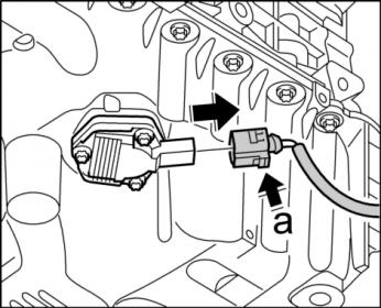

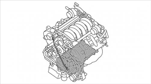

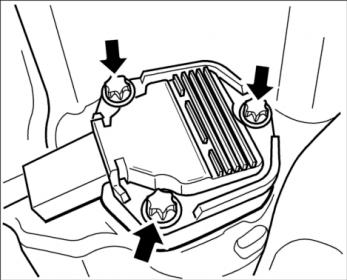

Добрый день Владимир.скажите пожалуйста.где стоит датчик который показывает температуру масла на приборной панели..а то бывает изредка,датчик зашкалит на пару секунд.потом встаёт на место......думаю контакт на датчике посмотреть..спасибо
25.06.2014, 10:07   #22
Добрый день.
Обязательно проверить проводку. Сам датчик находиться на поддоне двигателя. Датчик уровня и температуры масла двигателя.

25.06.2014, 12:30   #23
вансенк
Добрый день.
Спасибо большое

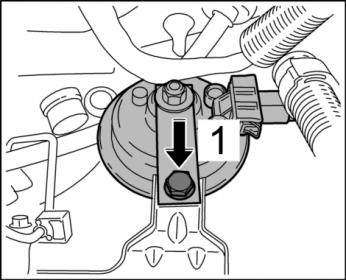

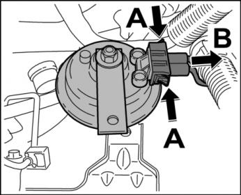

Владимир,добрый день.скажите пожалуйста где стоит сирена от штатной сигнализации...слышится слабый звук сирены в правой обшивке багажника а где конкретно не пойму....(каен С 2003) Спасибо

28.07.2014, 10:33   #25
Добрый день.
Сирена находится под блоком предохранителей в моторном отсеке...
ID:	9222   Нажмите на изображение для увеличения
ID:	9223   Нажмите на изображение для увеличения
ID:	9224   Нажмите на изображение для увеличения
