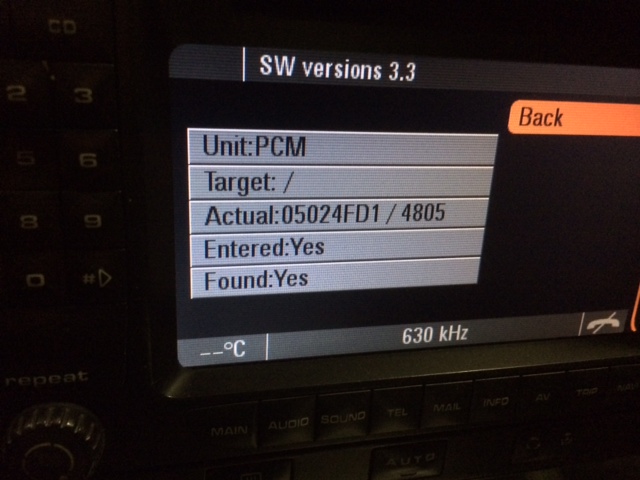

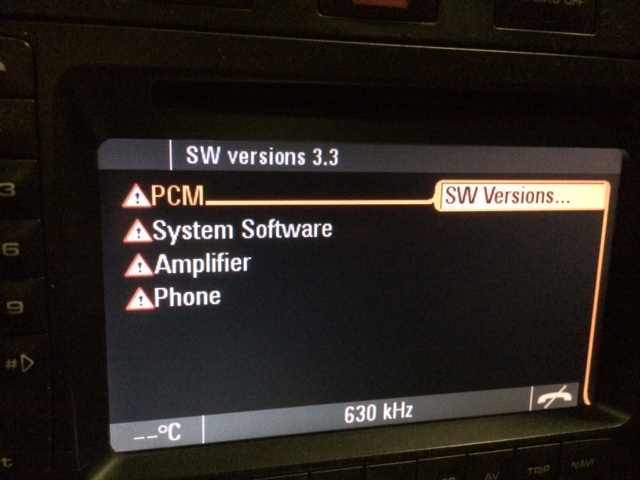

Хотел бы уточнить, у меня всё таки стоит PCM 2.0 или 2.1?
на магнитоле нужно нажать одновременно 2 кнопки MAIN и TRIP и выложить фото, я скажу...

сделал
ID:	8910   Нажмите на изображение для увеличения
24.04.2014, 10:58   #23
Версия SW 3.3 относиться к PCM 2.1
