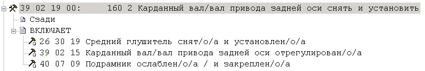

22.06.2015, 19:23   #24
Сообщение от Damast Посмотреть сообщение
Владимир Маркин, подскажите что делать?
Норматив у них действительно больше, чем на Porsche. И составляет 1.6 н/ч. Но точно не 3 часа как они говорят. И связано это действительно с отсутствием приспособления для центровки. В документах, во вложении все подробно описано.
Если есть такая возможность, нужно поговорить с техническим директором этого сервисного центра. Если не найдете общего языка, можно смело звонить в местное представительство. У них телефон должен быть на доске потребителя на приемке, рядом с мастером приемщиком. Если нет этого телефона, вежливо его попросить.
