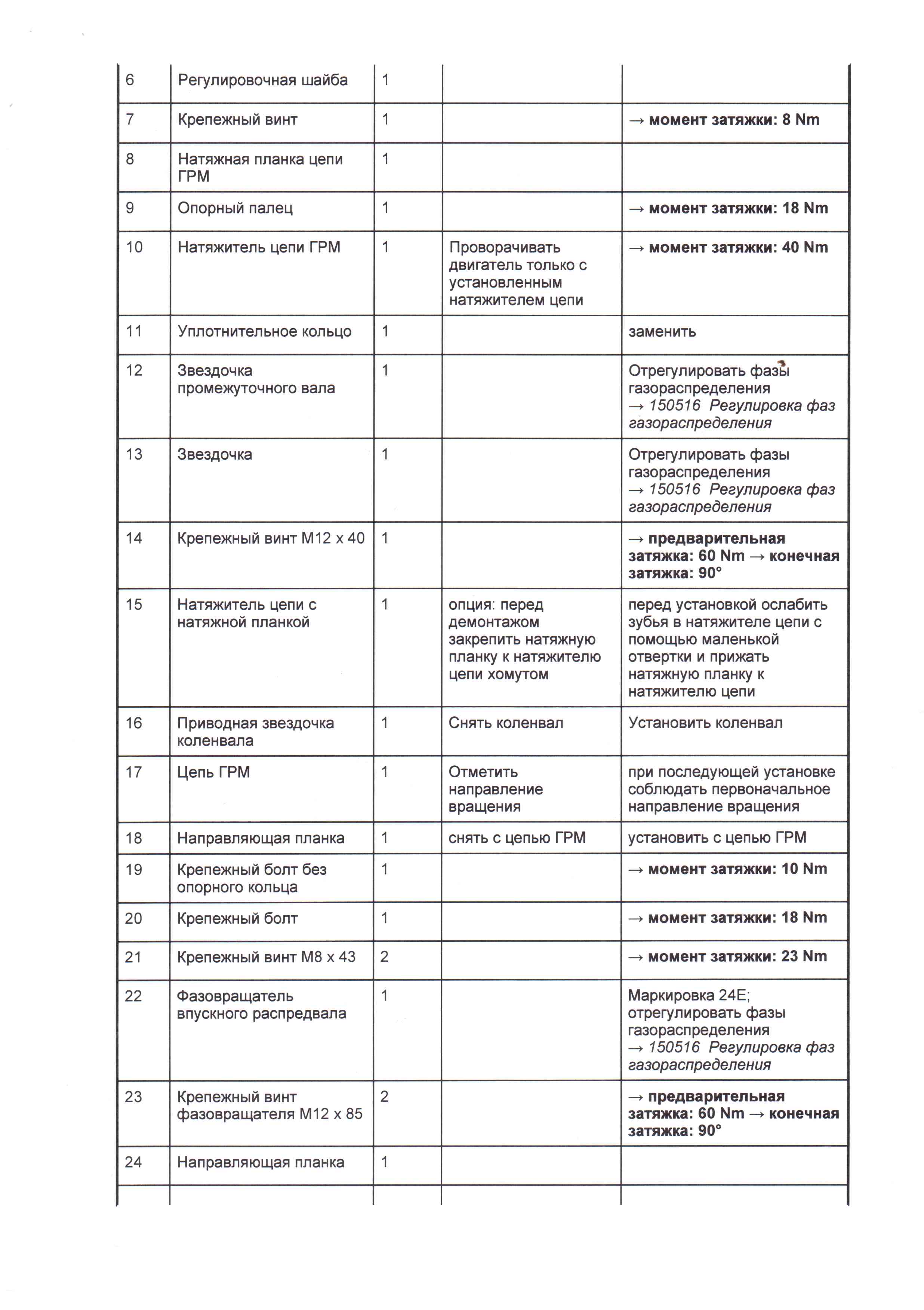

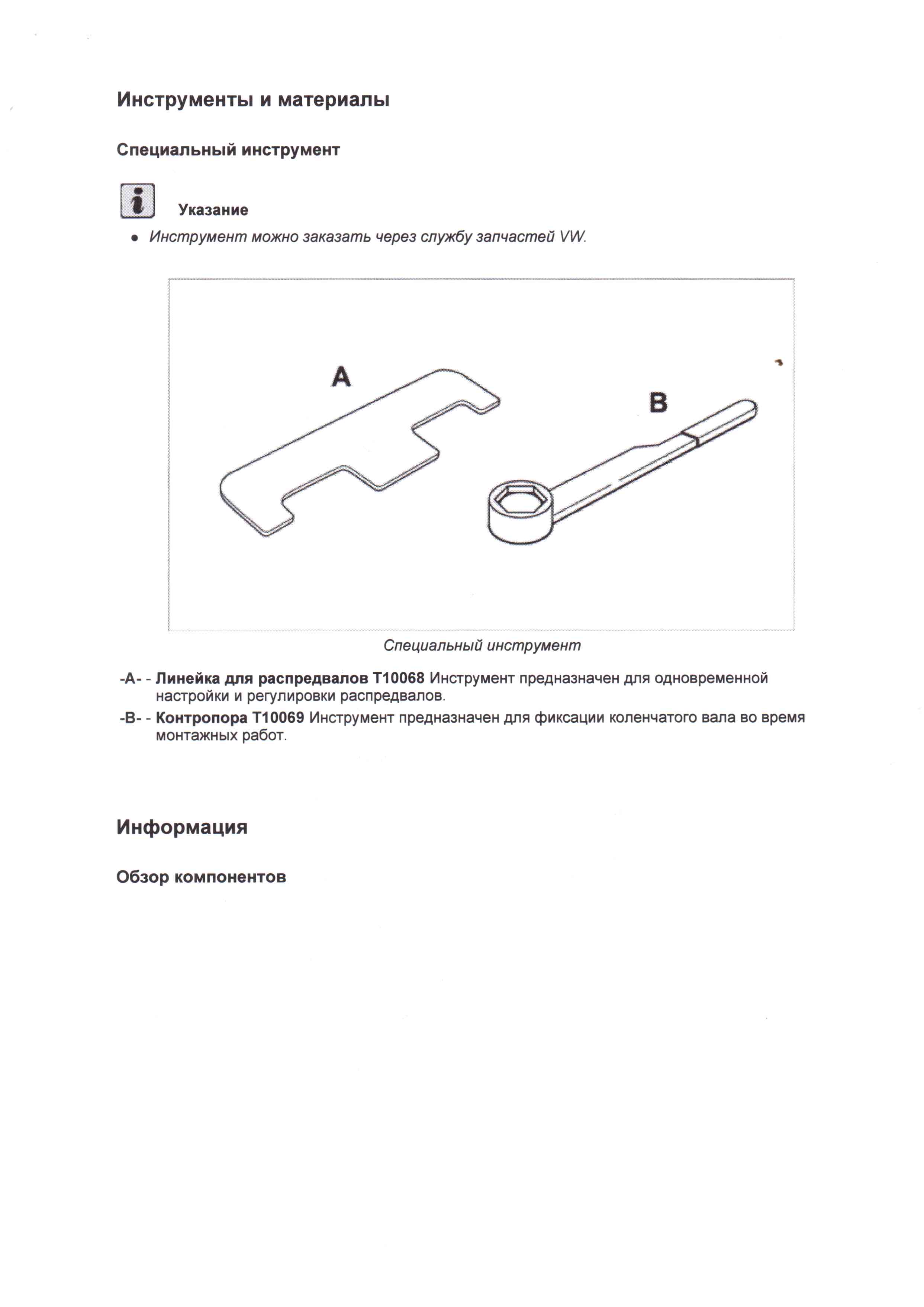

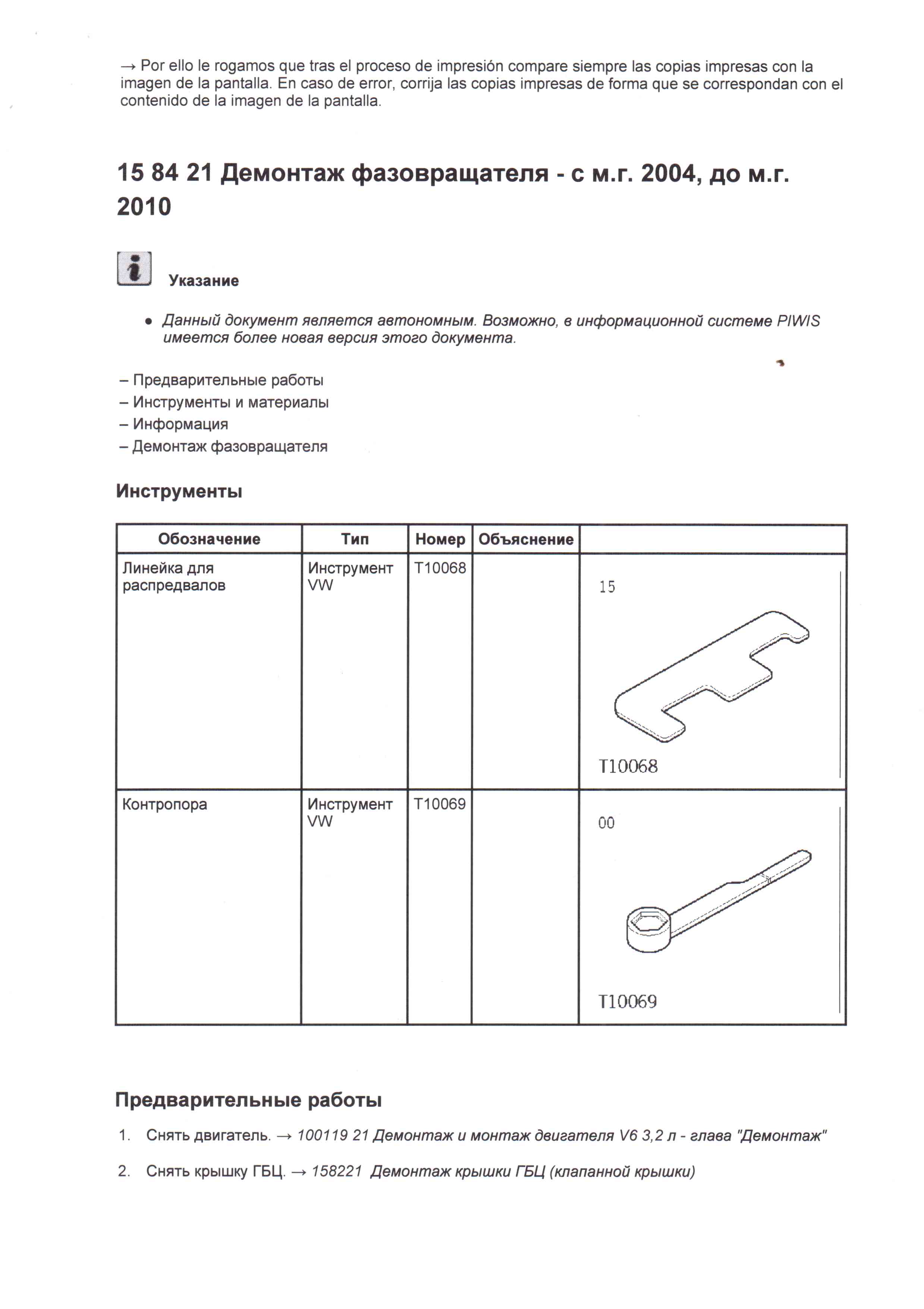

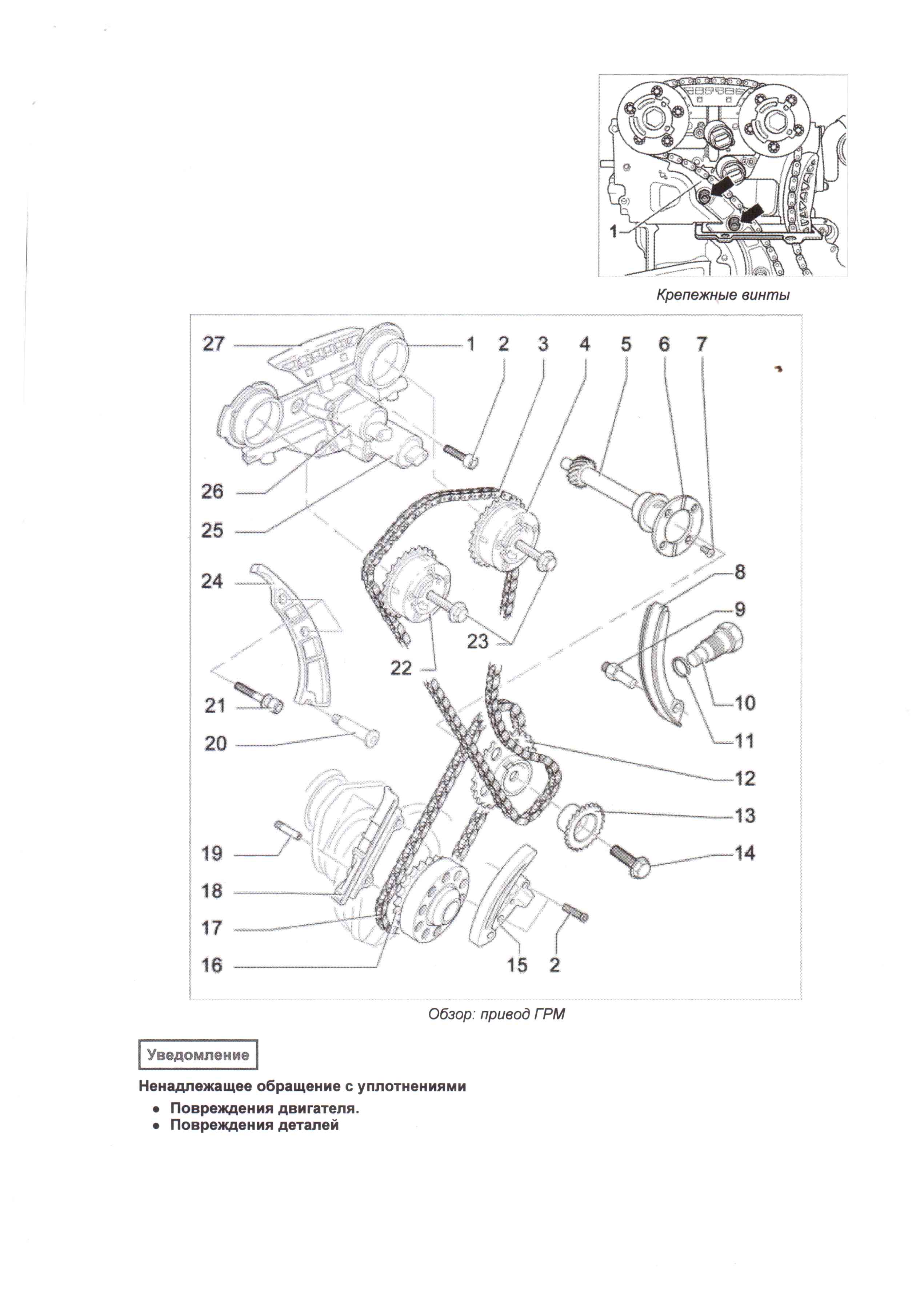

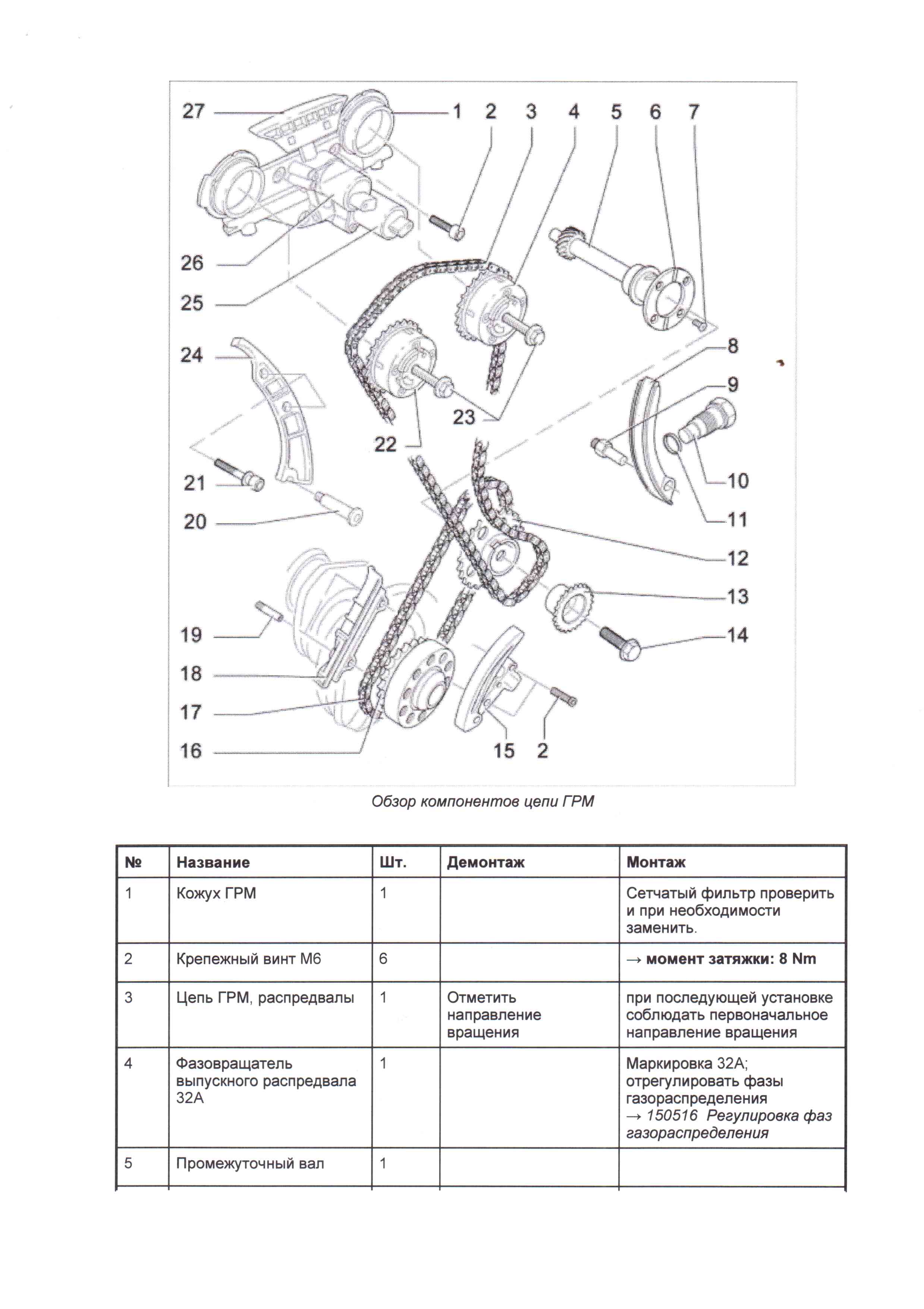

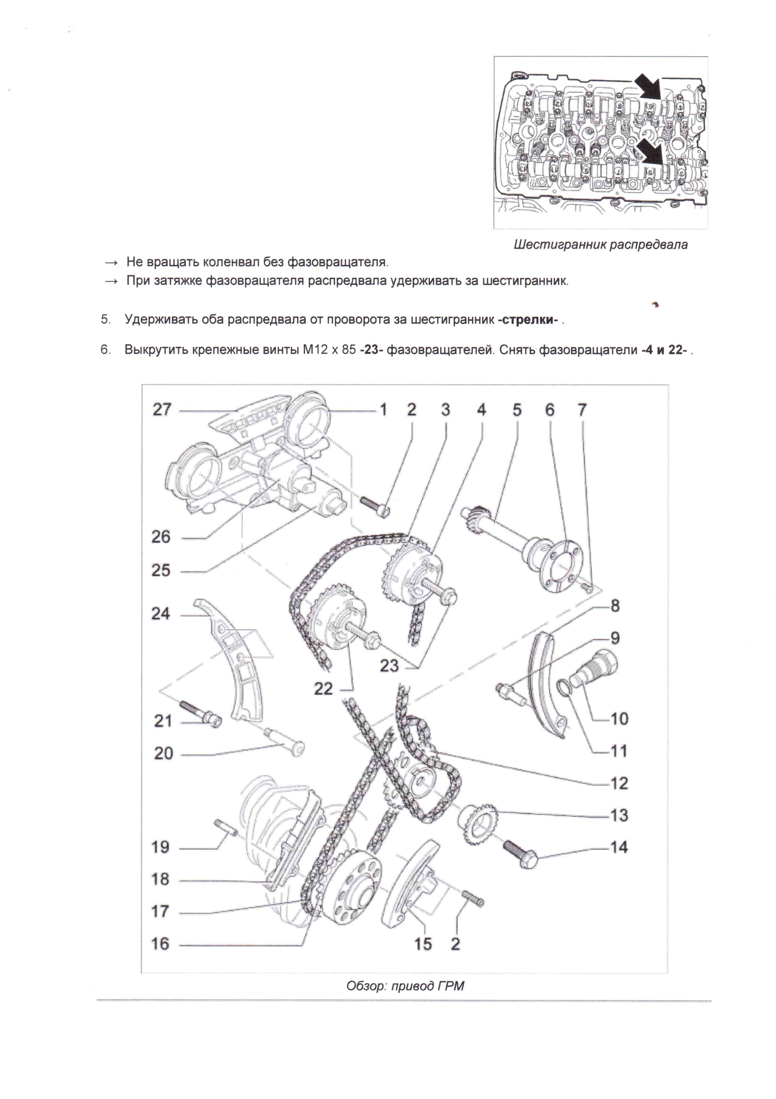

12.09.2013, 17:08   #21
для информации....
Название: Отсканировано 12.09.2013 15-52 (0).jpg
ID:	8039   Нажмите на изображение для увеличения
Название: Отсканировано 12.09.2013 15-52 (1).jpg
ID:	8040   Нажмите на изображение для увеличения
Название: Отсканировано 12.09.2013 15-52 (2).jpg
ID:	8041   Нажмите на изображение для увеличения
Название: Отсканировано 12.09.2013 15-52 (3).jpg
ID:	8042   Нажмите на изображение для увеличения
Название: Отсканировано 12.09.2013 15-52 (4).jpg
Название: Отсканировано 12.09.2013 15-52 (5).jpg
ID:	8044   Нажмите на изображение для увеличения
Название: Отсканировано 12.09.2013 15-52 (6).jpg
ID:	8045   Нажмите на изображение для увеличения
Название: Отсканировано 12.09.2013 15-52 (7).jpg
ошибка
