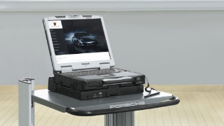

ПО на PIWIS II каким образом обновлялось и обновлялось ли вообще? Вопрос стоит в том, на сколько он полноценный для этих процедур. Не все PIWIS II купленные в свободном доступе способны на процедуры программирования!
