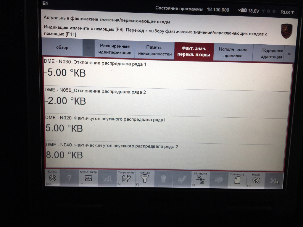

Владимир здравствуйте, посмотрите пожалуйста фото. Я так понимаю замена цепи без обсуждения?

Это какой двигатель?
Да, метками цепи ГРМ являются данные со словом "отклонение". Вполне еще нормальные метки цепи ГРМ -5 и -2 градуса (в норме)
25.01.2017, 12:02   #24
megalarm
Аватар для megalarm
4,5 турбо

Владимир, а что тогда означают фактические углы?
25.01.2017, 21:38   #26
Сообщение от megalarm Посмотреть сообщение
Их нужно сравнивать с номинальными, а они уже в другой группе. Другими словами это Вам не нужно.
25.01.2017, 21:44   #27
megalarm
Аватар для megalarm
На самом деле, хотелось бы разобраться со всеми значениями.....
Не нужно сейчас - понадобится в дальнейшем
