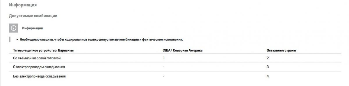

12.05.2024, 14:51   #28
Сообщение от CoB_Ra Посмотреть сообщение
Не могу найти инфу, как пункт 5.7.2 сделать
Кодировка блока управления тягово-сцепного устройства
Опрос и изменение кодировки
Информация
После замены блока управления тягово-сцепного устройства необходимо адаптировать кодировку к оснащению автомобиля, в блок управления следует передать информацию, какое тягово-сцепное устройство установлено и какие функции желаемы или необходимы.
Автоматическое открытие/поворачивание равнозначно комфортному закрытию стеклоподъемников. Легкого касания кнопки достаточно для открытия/поворота сферической штанги.
Можно провести кодирование опции без автоматического открытия/поворачивания, если есть сомнения в надежности. В этом случае кнопку следует удерживать нажатой до тех пор, пока сферическая штанга не будет полностью введена или выведена.
С кнопкой управления или без нее; При поворотном тягово-сцепном устройстве следует активировать кнопку управления. При съемном тягово-сцепном устройстве (сферическая штанга) – разумеется нет.
В пункте меню "Кодировка" можно считать и заново активировать варианты или признаки оснащения.
Возможны следующие опции:
Кнопка управления:
с кнопкой управления
без кнопки управления
Вариант:
AAG (тягово-сцепное устройство со съемной шаровой головкой)
AAGS (тягово-сцепное устройство с автоматическим открытием/поворачиванием шаровой головки, комфортное открытие)
Страна:
Остальные страны
США (Северная Америка)
При нажатии на клавишу F8 кодировка сохраняется. При необходимости очистить память неисправностей.
Информация
Если кодировка не совпадает с комплектацией автомобиля, то при определенных обстоятельствах регистрируются неисправности, которых в действительности нет.
Без ввода действительной кодировки блок управления не функционирует.
Допустимые комбинации
Информация
Необходимо следить, чтобы кодировались только допустимые комбинации и фактические исполнения.
Тягово-сцепное устройство: Варианты США/ Северная Америка Остальные страны
Со съемной шаровой головкой 1 2
С электроприводом складывания - 3
Без электропривода складывания - 4
