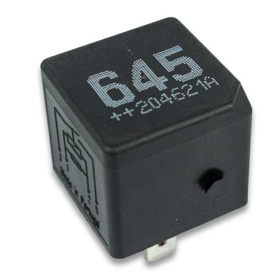

Возможно дело в реле компрессора пневмоподвески. Вы не меняли его?
Да поменял. Реле новое. Оригинал.
