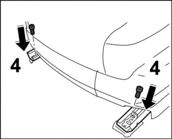

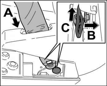

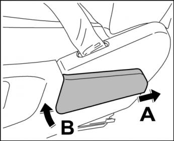

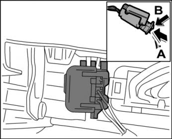

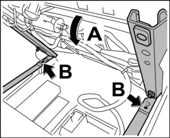

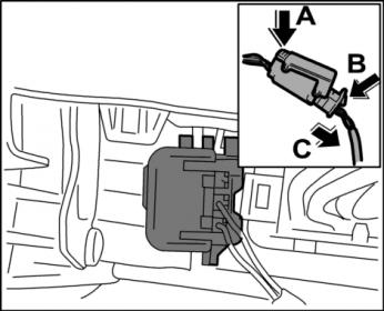

снять оба передних сиденья, разобрать накладки порогов и поднять ковровое покрытие...

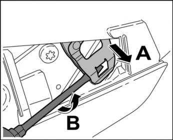

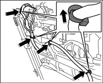

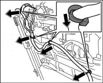

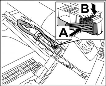

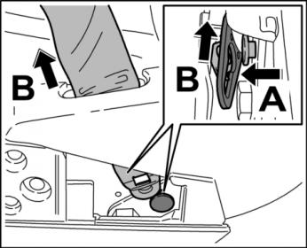

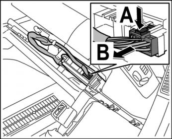

14.08.2014, 14:58   #22
ID:	9294   Нажмите на изображение для увеличения
