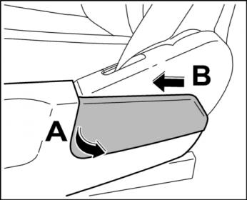

снять оба передних сиденья, разобрать накладки порогов и поднять ковровое покрытие...
ID:	9292   Нажмите на изображение для увеличения
ID:	9293   Нажмите на изображение для увеличения
ID:	9294   Нажмите на изображение для увеличения
ID:	9295   Нажмите на изображение для увеличения
ID:	9297   Нажмите на изображение для увеличения
ID:	9298   Нажмите на изображение для увеличения
ID:	9299   Нажмите на изображение для увеличения
ID:	9300   Нажмите на изображение для увеличения
ID:	9302   Нажмите на изображение для увеличения
ID:	9303   Нажмите на изображение для увеличения
ID:	9304   Нажмите на изображение для увеличения
ID:	9305   Нажмите на изображение для увеличения
ID:	9307   Нажмите на изображение для увеличения
ID:	9308   Нажмите на изображение для увеличения
ID:	9309   Нажмите на изображение для увеличения
ID:	9310   Нажмите на изображение для увеличения

со временем конечно высохнет, но успеет повредить проводку. Под ковровым покрытием есть еще толстый слой поролона, в нем вся вода и собрана...
