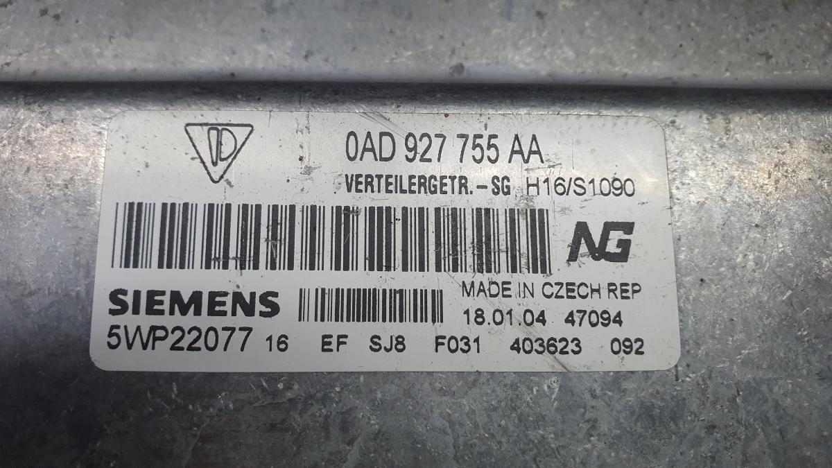

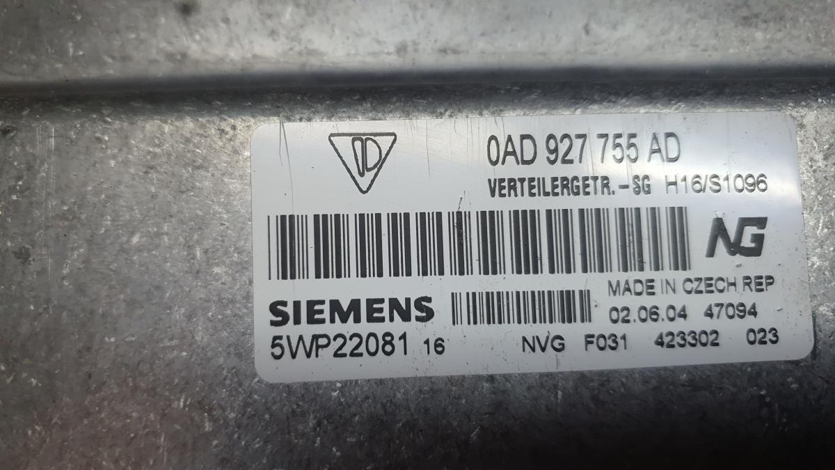

22.12.2021, 18:50   #23
Shorse
Владимир, здравствуйте.
Подскажите: БУ раздатки какой от чего,
Перепутались.
WP1ZZZ9PZ5LA80283 от турбо.

23.12.2021, 19:10   #24
Сообщение от Shorse Посмотреть сообщение
Добрый вечер
Перепутались.
0AD927755AD (95561802311) блок управления межосевого дифференциала на 955 с 2005 модельного года и дальше
Второй номер для автомобилей 955 до 2004 модельного года
25.12.2021, 20:09   #25
Shorse
То есть без разницы 4.5 или 3.2?,
Добавлено через 2 минуты
Спасибо!
28.12.2021, 21:59   #26
Да, главное чтобы не с механической коробки был

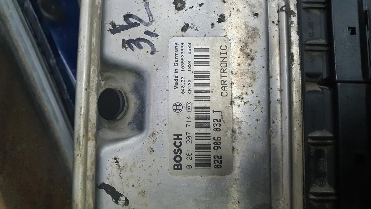

07.01.2022, 22:17   #27
Shorse
Всем доброго...
Дошёл до пробного запуска, а в ответ тишина.
Стартер молчит, импульсов на форсунки и свечи нет(стартер на прямую).
В DME(3.2) залита eeprom с блока турбо, Адаптация Васей не прокатила. Попробовал сделать immooff >> безрезультатно. Доступа к piwis нет. .
Кто-нибудь подтолкните к решению проблемы. Есть доступ к программаторам.
P.S. с родным(турбо)DME мотор крутится, даже пытается завестись.
P.S.s. Есть сомнения в работоспособности DME 3.2 ,при чтении eeprom оказалась чистой, возможно кто-то ковыряться с ним.
07.01.2022, 22:27   #28
Всем доброго...
Добрый вечер
В блоке управления иммобилайзера и двигателя фиксируются неисправности?
Нужен будет, для заливки корректной ПО и адаптации иммобилайзера
Я бы в этом направлении не стал работать, можно блоки положить легко
07.01.2022, 23:37   #29
Shorse
Добрый вечер, Владимир.
В иммо только по кнопки безключевого.
В моторнике одна, сейчас не скажу номер, но что-то: не верный код иммо, при иммо-оф трётся.
Piwis ближайший 200км,Последствия представляю,
Но нужно завести чтобы добраться до него
На данном этапе нужно хотя бы отключить иммо "народными средствами "
