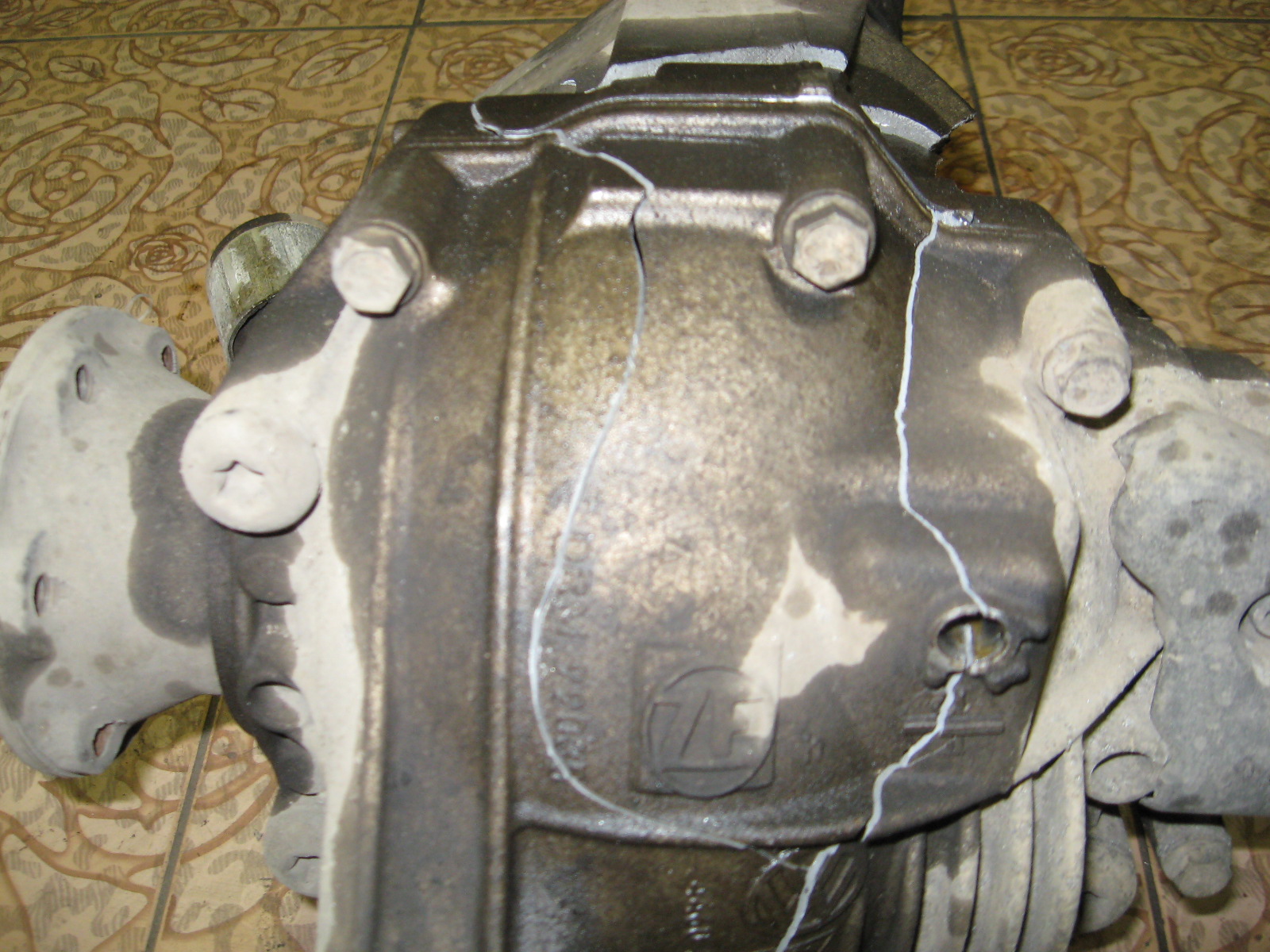

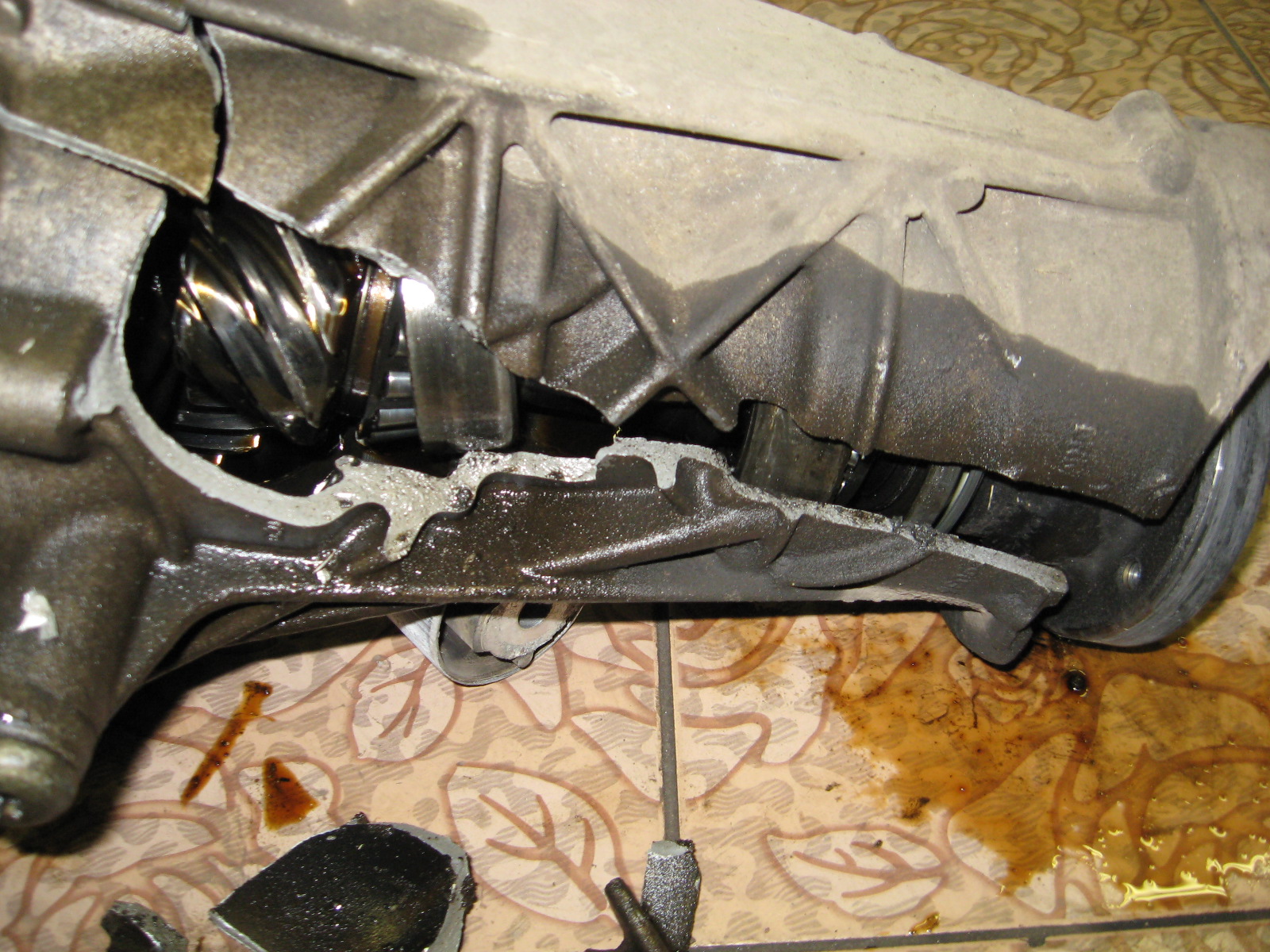

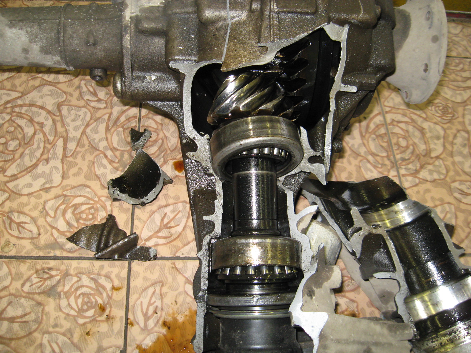

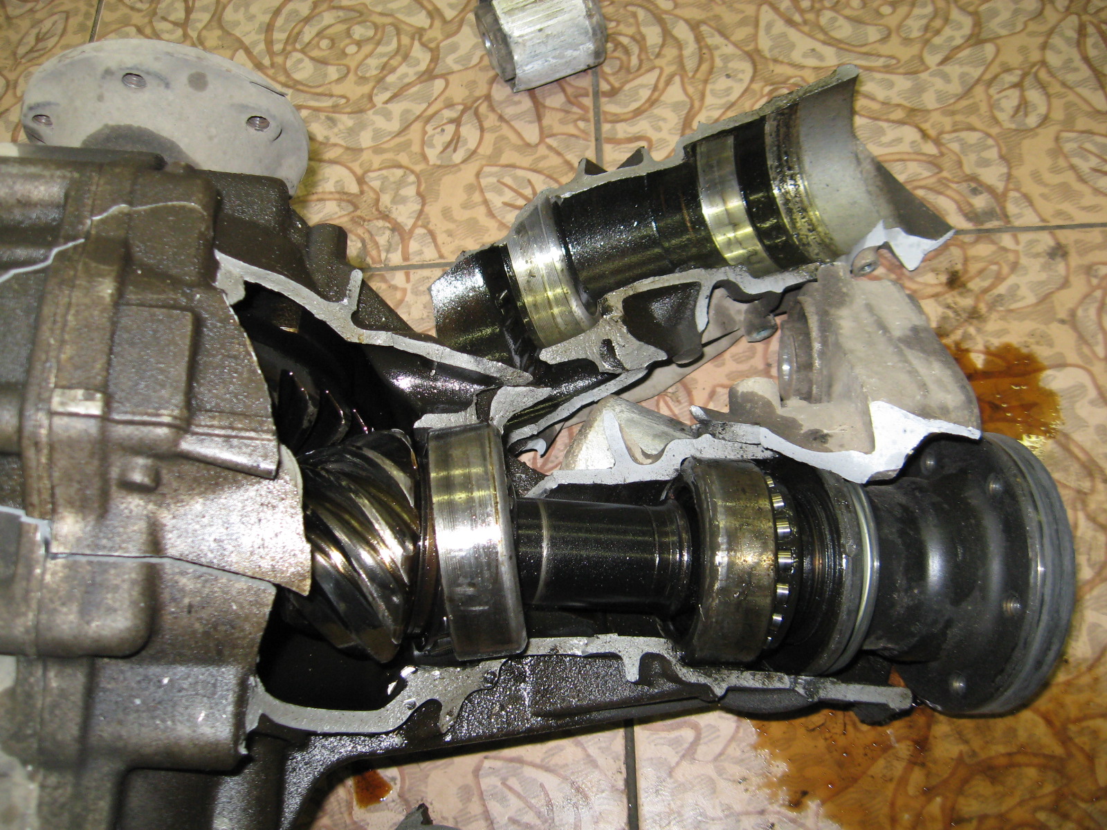

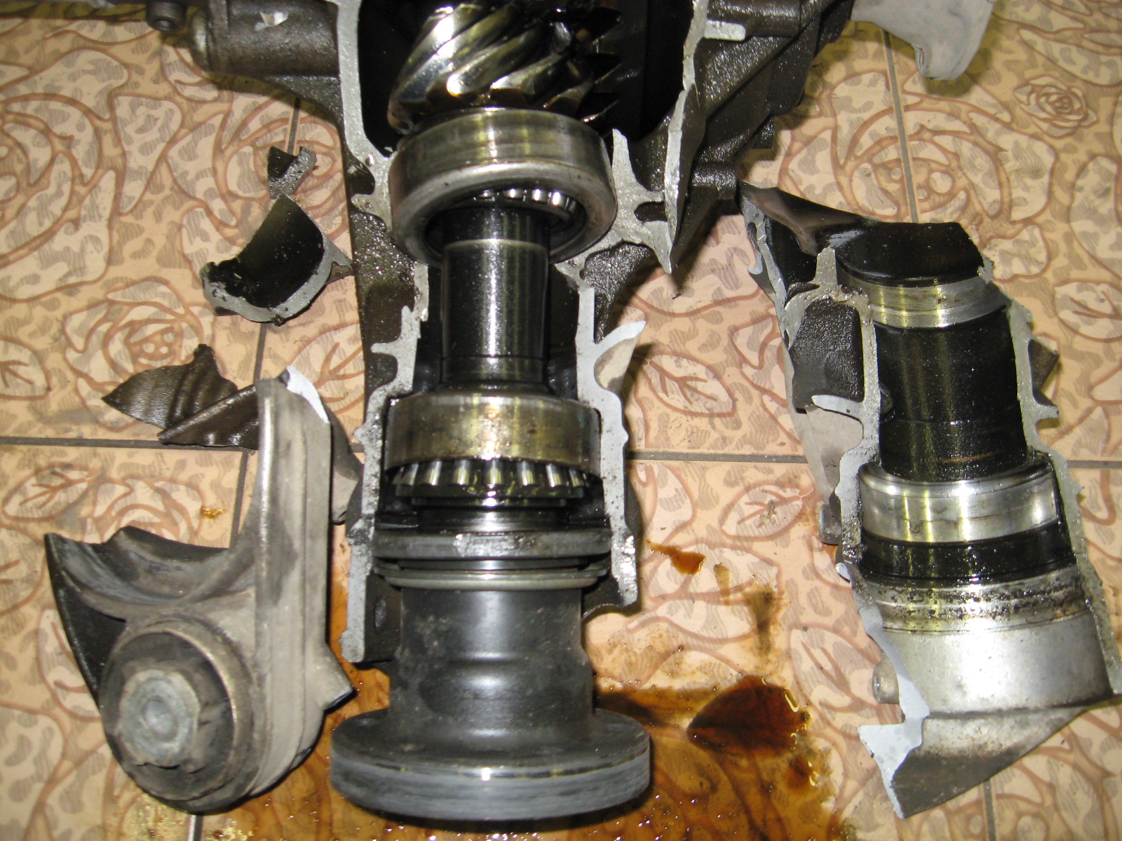

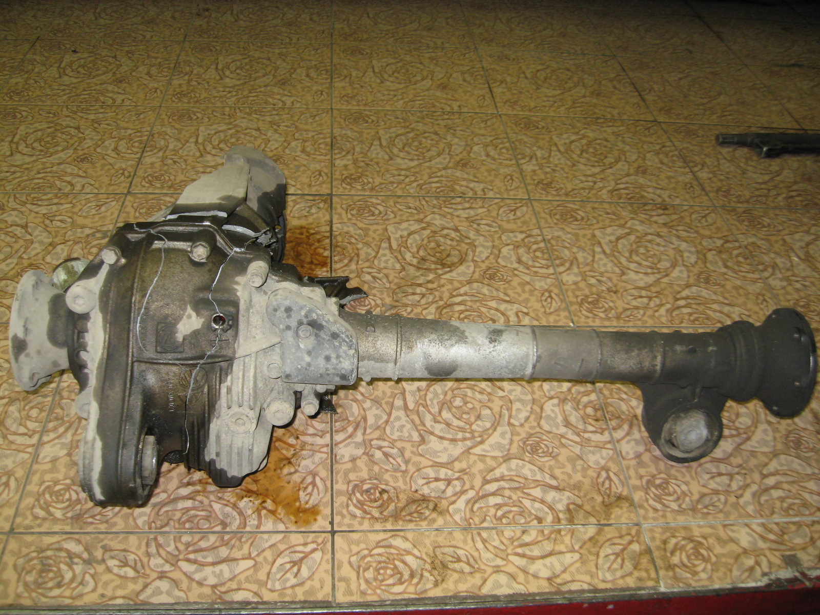

Сообщение от гро Посмотреть сообщение
да уж))) Спасибо Володе,что смог оперативно поставить коня на ноги))) Все уже ездит)))
после демонтажа переднего редуктора...

16.02.2012, 18:56   #26
Лишенец
Аватар для Лишенец
ничего себе! Володь,а почему его разорвало??? там же дифф свободный вроде....

16.02.2012, 21:34   #30
Сообщение от Лишенец Посмотреть сообщение
нет, дифф. работают через раздаточную коробку...когда колеса заблокированы техноблоком и включена задняя передача, нагружается передний редуктор и в итоге разрушение...
