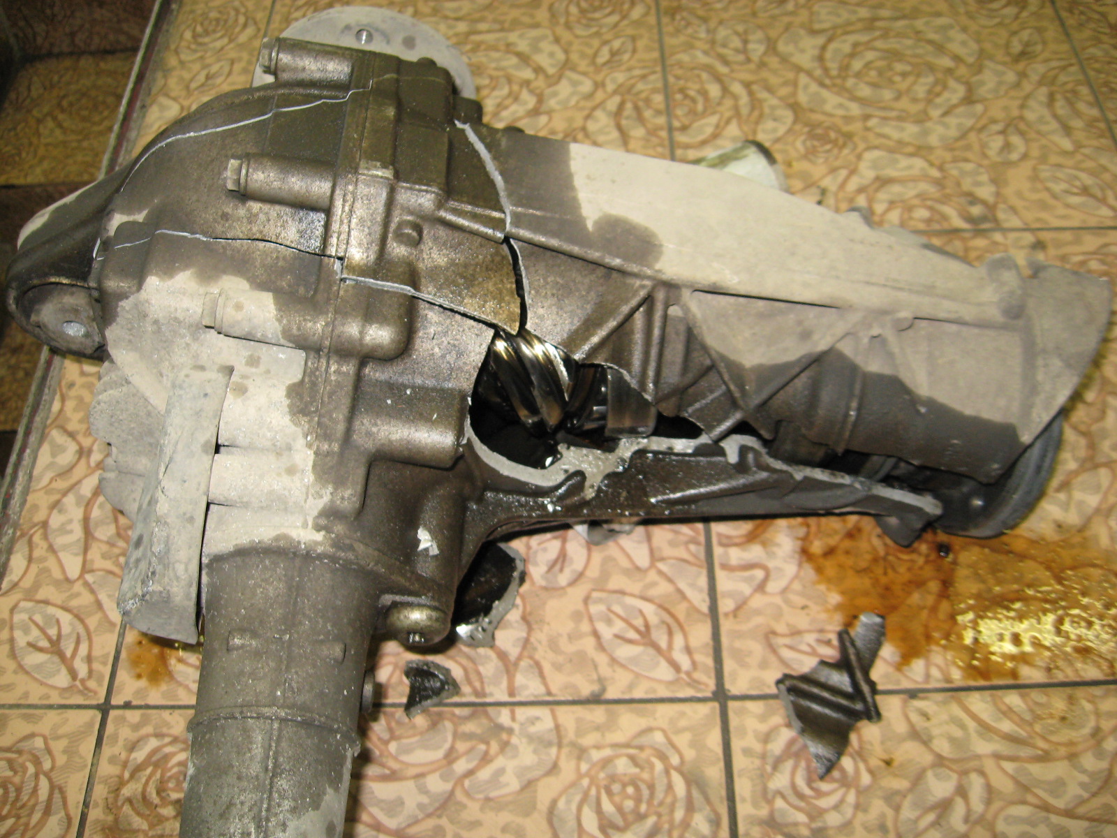

16.02.2012, 18:52   #25
Сообщение от гро Посмотреть сообщение
да уж))) Спасибо Володе,что смог оперативно поставить коня на ноги))) Все уже ездит)))
после демонтажа переднего редуктора...

16.02.2012, 18:56   #26
Лишенец
Аватар для Лишенец
ничего себе! Володь,а почему его разорвало??? там же дифф свободный вроде....

Утром выезжая со стоянки,при повороте ключа техноблока погас светодиод,а техноблок остался в закрытом положении,сначала думал,что машина просто буксует т.к. Снега было по колено,но когда запахло гарью и послышился откровенный треск , понял,что только эвакуатор сдвинет ее с места,вот на нем я и приехал к Володе....))))Завтра еду к установщикам этого замечательного дивайса на его дефиктовку,он у меня еще гарантийный))))по телефону предложили заменить на новый,)))вобщем качели)))
16.02.2012, 21:34   #30
Сообщение от Лишенец Посмотреть сообщение
нет, дифф. работают через раздаточную коробку...когда колеса заблокированы техноблоком и включена задняя передача, нагружается передний редуктор и в итоге разрушение...
