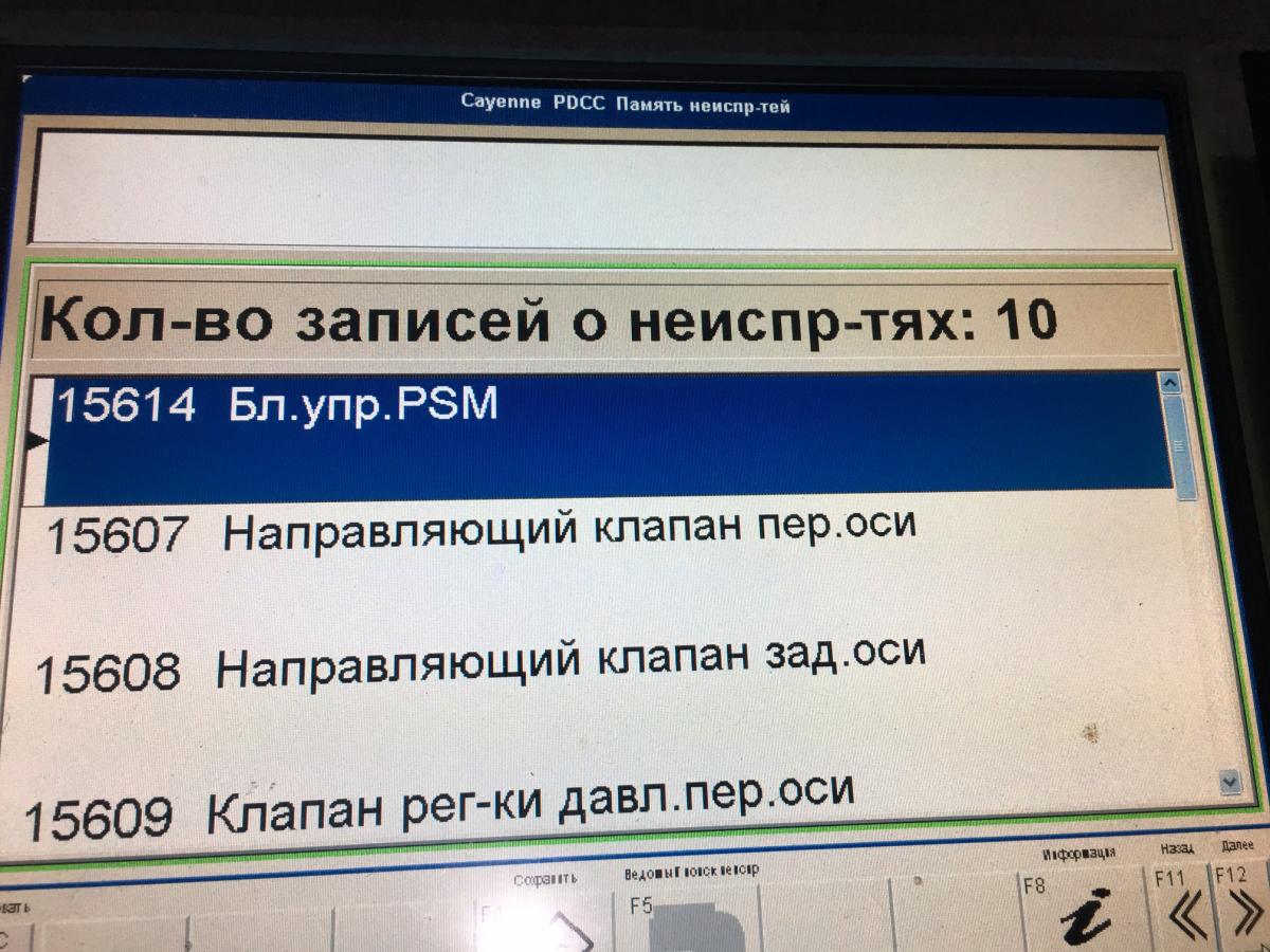

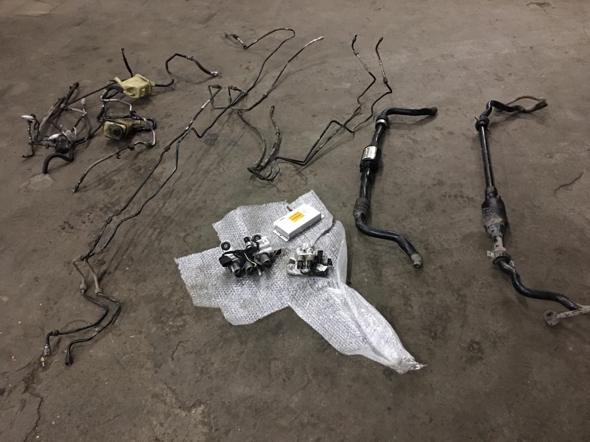

Приобрел часть деталей и примеряюсь. Трубки, блоки клапанов стабы встанут по месту в болт. Подкинул блок управления PDCC чтобы посмотреть конфигурацию и одна ошибка меня озадачила 15614 блок управления PSM.
Не подскажите насколько критична эта ошибка? Получается блок модулятора абс нужно ставить от авто с 07 года с PDCC.

Сообщение от Евгений2021 Посмотреть сообщение
Приветствую Владимир!
Бачки системы ГУР и PDCC рекомендую ставить исключительно новыми!

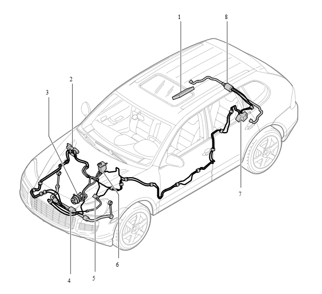

Расположение компонентов
Автомобили Porsche Cayenne могут в качестве опции оснащаться системой активного подавления кренов Porsche Dynamic Chassis Control. Данная система состоит из компонентов ходовой части, активно противодействующих кренам кузова.
При прохождении автомобилем поворота воздействующая на его центр тяжести центробежная сила приводит к крену кузова. Под действием этой силы кузов кренится на внешнее в повороте колесо, из-за чего автомобиль быстро приближается к пределу динамических возможностей. Крену кузова и связанной с ним разнице в нагрузке на колеса противодействуют приводы на передней и задней оси.
В повороте происходит сжатие подвески наружного в повороте колеса и отбой подвески внутреннего в повороте колеса. В этом случае задействуются приводы, которые противодействуют крену кузова. Такое решение позволяет лучше распределить нагрузку на оба колеса одной оси и значительно улучшить динамические характеристики автомобиля.
Расположение компонентов PDCC
1 Блок управления 1 шт. Справа под подушкой заднего сиденья
2 Передний клапанный блок 1 шт. Передняя правая колесная ниша (стойка A)
3 Гидравлический насос (насос тандемного типа) 1 шт. Блок цилиндров, спереди слева
4 Передний стабилизатор (PDCC) 1 шт. Подрамник передней оси
5 Распределительный модуль гидросистемы (распределение потоков рабочей жидкости) 1 шт. Редуктор передней оси, центр
6 Расширительный бачок рабочей жидкости 1 шт. Левая стенка водоотводящего короба, под кожухом слева
7 Задний клапанный блок 1 шт. Подрамник задней оси, слева
8 Стабилизатор задней оси (PDCC) 1 шт. Подрамник задней оси
Какой статус неисправности?
нет сигнала/связи
считать память неисправностей

04.04.2017, 13:36   #29
Евгений2021
Блок управления PSM функционирует, ошибок в нем нет и на момент проверки откалиброваны все позиции в меню калибровки. В кодировке PSM 04 года нет опций имеющих сноски на PDCC. В этом году он не знает что такое pdcc☹️ . Попробую приобрести и подключить блок ABC от 08 года. Возможно в нем причина. Единственно напрягает то что этот блок может не понимать мотор и коробку 04 года. Он отличается по посадке трубок это тоже головная боль но решаема установкой всех торм. магистралей от 08 года.
Подскажите замена ПО блока PSM на более свежий год возможна или только замена блока целиком? Пивис пишет установленно актуальное ПО и далее выходит в основное меню.
