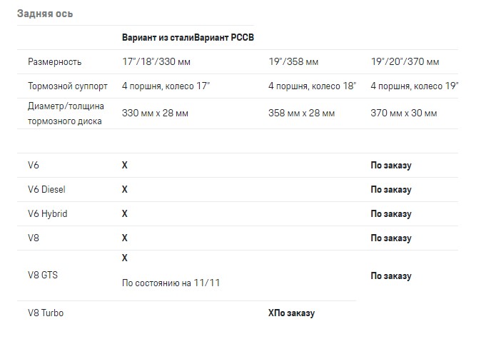

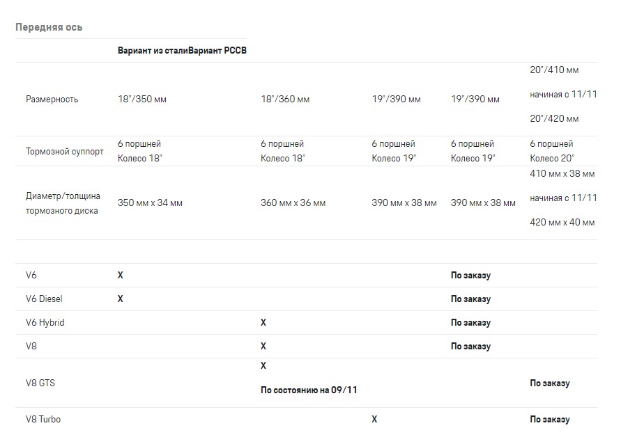

Сообщение от DUSHA Посмотреть сообщение
И в чем разница между колодками с турбака и дизеля 3.0
Обзор тормозных систем Cayenne начиная с модели 2011 года...
ID:	61032   Нажмите на изображение для увеличения

19.11.2022, 21:24   #25
а по колодкам? на все модели одного размера
Производитель не дает размеров тормозных колодок. Колодки должны соответствовать установленной тормозной системе. Тормозная система проверяется под VIN номер автомобиля. Тормозные колодки устанавливается в соответствии с оригинальным номером. Больше информации не будет у Porsche

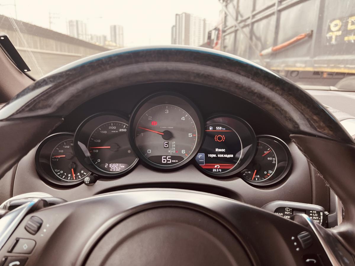

05.04.2023, 03:27   #26
korus
Добрый день всем!
год назад менял на новые диски и колодки. проехал порядка 22 000 км.
вчера загорелась надпись "износ тормозной накладки"
езда умеренная, не газ-тормоз.
мастер сказал что ставил оригинальные запчасти.
реально колодки так мало ходят?
сколько у меня есть времени для замены?
05.04.2023, 13:51   #27
Сообщение от korus Посмотреть сообщение
Добрый день всем!
В среднем 25 тыс. км ходят
да
С момента срабатывания, как правило до 500 км. Много зависит от состояния тормозных дисков по износу
05.04.2023, 19:14   #28
korus
ого, неожиданно мало.
спасибо, будем менять.
06.02.2024, 21:18   #29
Muerte
Добрый день, Владимир!
Подскажите, пожалуйста, какой комплект необходим для замены дисков и колодок спереди и сзади? (VIN) WP1ZZZ92ZELA31741
Cayenne Diesel Tiptronic (92AAP1)
И какая допустимая толщина диска? Имеет ли смысл менять только колодки?
06.02.2024, 22:18   #30
Сообщение от Muerte Посмотреть сообщение
Добрый вечер
Толщина передних тормозных дисков новые 34 mm
Толщина задних тормозных дисков новые 28 mm
Величина износа передних тормозных дисков 32 mm
Степень износа задних тормозных дисков 26 mm
Если диски в норме по толщине и отсутствует биение, тогда конечно только колодки достаточно
