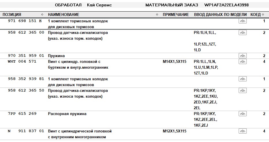

Добрый день Владимир. подскажите пожалуйста каталожные номера для замены тормозных колодок и всех причендалов передних и задних для каена.
Вот vin. WP1AF2A22ELA43998
22.03.2021, 23:24   #15
Сообщение от Goshko_SP Посмотреть сообщение
Добрый вечер
Во вложении...

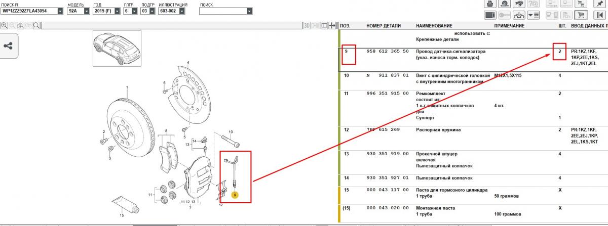

17.06.2022, 12:08   #18
DUSHA
датчики на каждое колесо? Продавец утверждает ,что на ось по датчику
17.06.2022, 12:49   #19
Taycan
Аватар для Taycan
Сообщение от DUSHA Посмотреть сообщение
1 (один) датчик на 1 (одно) колесо
