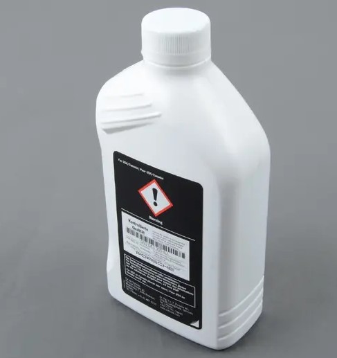

Владимир, подскажите пожалуйста масло для редуктора WP1ZZZ95ZHLB39547 ?
30.11.2019, 14:42   #282
Сообщение от meks10 Посмотреть сообщение
00004330504 масло трансмиссионное 75 W 90, без блокировки
Главная передача задней оси HAG без блокировки
Спецификация: Castrol SAF-PD
Трансмиссионное масло главной передачи задней оси Заправочный объем 1,2 Liter
Главная передача задней оси HAG с блокировкой
Спецификация: Castrol SAF Carbon mod.
Трансмиссионное масло главной передачи задней оси Заправочный объем 1,45 Liter
