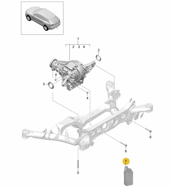

Владимир, подскажите пожалуйста масло для редуктора WP1ZZZ95ZHLB39547 ?
30.11.2019, 14:42   #282
Сообщение от meks10 Посмотреть сообщение
00004330504 масло трансмиссионное 75 W 90, без блокировки
Главная передача задней оси HAG без блокировки
Спецификация: Castrol SAF-PD
Трансмиссионное масло главной передачи задней оси Заправочный объем 1,2 Liter
Главная передача задней оси HAG с блокировкой
Спецификация: Castrol SAF Carbon mod.
Трансмиссионное масло главной передачи задней оси Заправочный объем 1,45 Liter

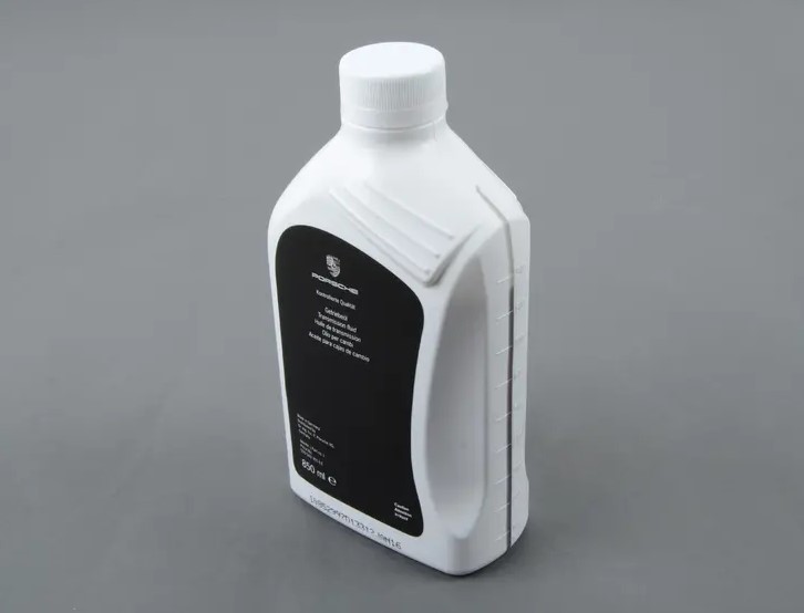

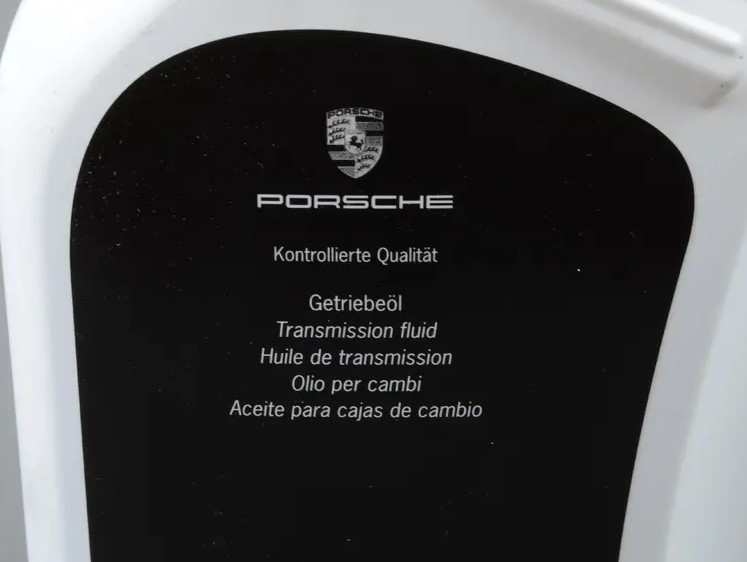

09.12.2019, 19:28   #287
Владимир, добрый день !
раздатку
00004330563 Масло трансмиссионное TF 0870-B
G055515A2 Масло для раздаточной коробки
Раздаточная коробка (коробка передач Hang-On)
Спецификация: Shell TF0870 Katar
Раздаточная коробка Заправочный объем 0,58 Liter

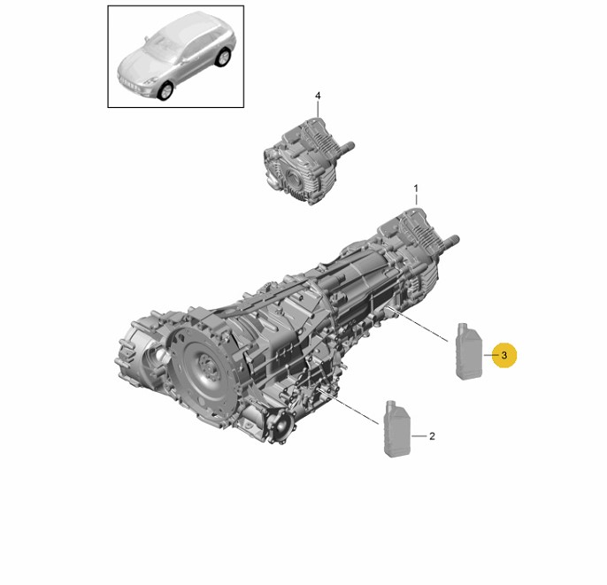

09.12.2019, 20:45   #289
Система снабжения маслом — трансмиссионное масло (шестерни передач, главная передача передней оси)
Спецификация: Castrol BOT233FEQ с присадками
Трансмиссионное масло MTF (область шестерен передач, VAG) Заправочный объем 4,1 Liter
Объем при замене трансмиссионного масла MTF Заправочный объем 4,1 Liter
G055532A2 Масло трансмиссионное для КП DSG
