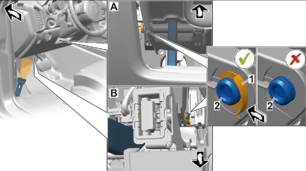

AG02 Запрет эксплуатации автомобилей / акция отзыва — Проверка стопорного кольца опорного кронштейна педального механизма
Относительно:
Стопорное кольцо опорного кронштейна педального механизма
Причина:
В ходе внутренних проверок было обнаружено, что в результате предварительного монтажа одним из поставщиков возможен выход стопорного кольца опорного кронштейна педального механизма из фиксатора.
В этом случае болт крышки подшипника педального механизма зафиксирован в крышке подшипника уже не в осевом положении и с течением времени может выскочить из одной из двух опор.
При опоре болта крышки подшипника только с одной стороны снижается эффективность нажатия на педаль тормоза.
Мероприятия:
Проверить правильность монтажа стопорного кольца на опорном подшипнике педального механизма.
При необходимости установить новое стопорное кольцо.

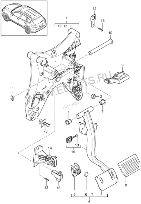

Честно говоря не совсем понял о чем речь. Если не сложно, подскажите номер этого кольца на картинке (картинку прилагаю). Речь идет про стопорное кольцо номер 11? Спасибо
99916609201 Стопорное кольцо
Верно
Название: Визуальная проверка стопорного кольца.jpg
