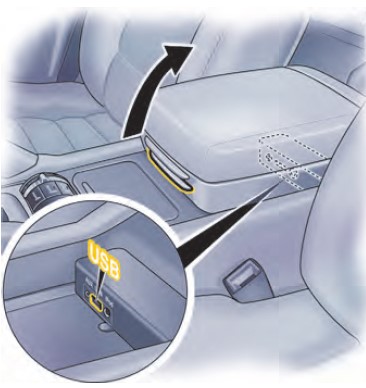

PCM читает флешки объёмом до 8 гр. Возможно ли увеличить объём? Или подключить дополнительный жёсткий диск и использовать его как внутреннюю память?
16.01.2020, 12:02   #197
Сообщение от Dmitryi Посмотреть сообщение
Доброе утро!
Доброе утро
Нет.
Дословно...
USB-Geräte, die die Installation spezieller Treiber voraussetzen, können Sie nicht anschließen. Die Verwendung eines USB-Hubs ist nicht erlaubt.
Aufgrund der schnellen Entwicklungen bei USB-Medien kann eine grundsätzliche Kompatibilität der Speichersticks und der MP3-Player nicht garantiert werden.
USB-Geräte mit erhöhtem Strombedarf (z. B. externe Festplatten) können unter Umständen nicht an der USB-Schnittstelle betrieben werden.
Es wird empfohlen USB-Geräte nicht längere Zeit im Fahrzeug zu lassen, da im Fahrzeug extreme Umgebungsbedingungen auftreten können (Temperatur, Luftfeuchtigkeit).
Hinweise zu den abspielbaren Medien
Um Probleme beim Abspielen Ihrer USB-Geräte zu vermeiden, beachten Sie folgende Hinweise:
– Zulässige Datenträger:
USB Massenspeicher
USB MP3-Player (nach MTP-Standard)
– Zulässige Dateisysteme:
USB-Geräte mit den Dateisystemen FAT 16 und FAT 32 werden unterstützt.
– Zulässige USB-Standards:
USB-Geräte gemäß der USB 2.0 Spezifikationen werden unterstützt.
– Zulässige Dateistrukturen:
Es werden bis zu 10.000 Titel auf dem USB-Gerät unterstützt.
