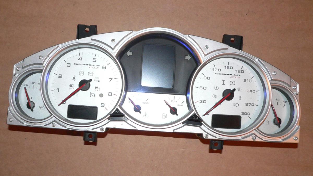

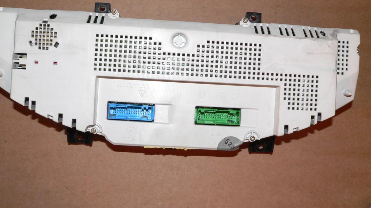

это какой щиток?
ID:	19201   Нажмите на изображение для увеличения
ID:	19202   Нажмите на изображение для увеличения
16.12.2018, 16:19   #12
Сообщение от Ananas Посмотреть сообщение
владимир, нашел несколько вариантов RB8, но дата выпуска октябрь 2004г. Подойдет она или нет?
Ориентироваться не на дату выпуска, а на RB.
И еще, бывали случаи когда корпус не соответствовал начинке и панель приборов не подходила. Лучше у продавца уточнять с какой машины и какого годы выпуска он продает.

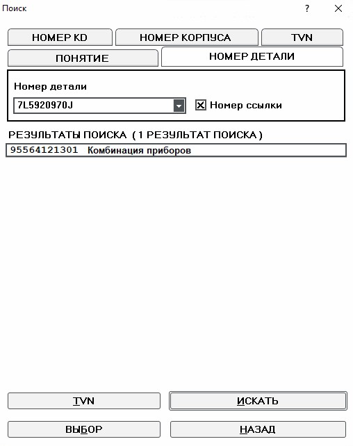

16.12.2018, 16:24   #13
Сообщение от Домье Посмотреть сообщение
это какой щиток?
ID:	19204   Нажмите на изображение для увеличения
ID:	19205   Нажмите на изображение для увеличения
Название: 95564121301 (модели).jpg
17.12.2018, 20:33   #14
Ananas
Аватар для Ananas
Спасибо, буду искать.

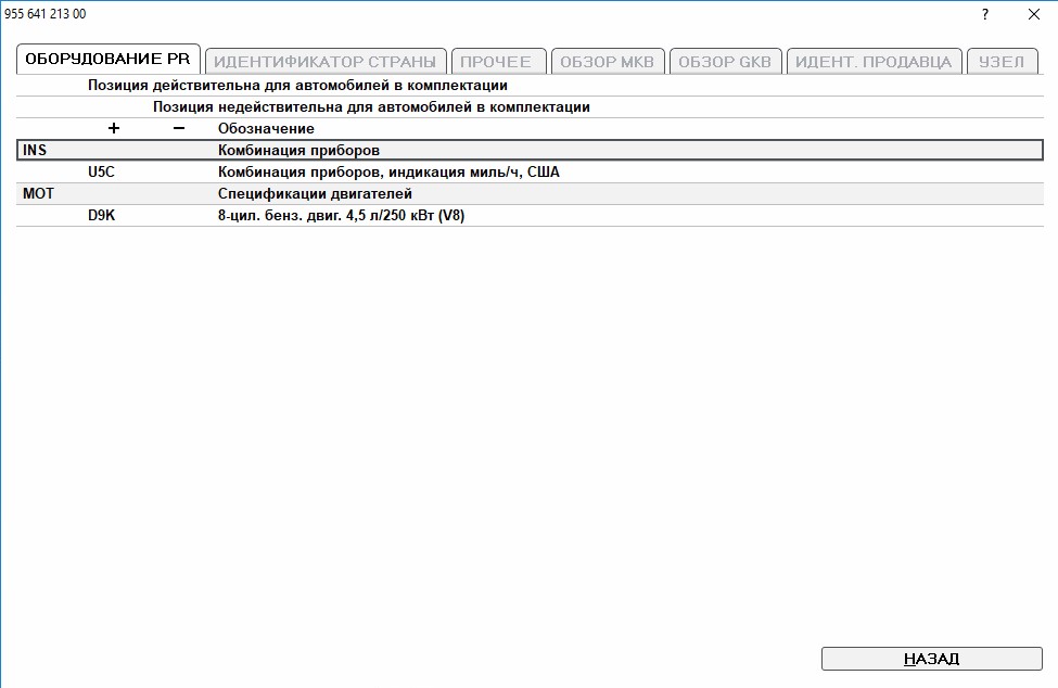

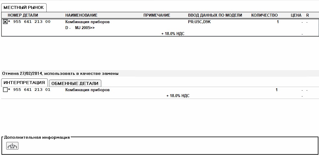

Владимир, по PET 7.3 не бъется 955 641 213 00 и 955 641 213 01 по VIN моей машины.
17.12.2018, 21:48   #19
Если вы имеет в пользовании PET, обращайте внимание на PR номера.
У вас мотор V6, а там мотор V8
18.12.2018, 02:38   #20
Домье
Аватар для Домье
Да, мотор V8 .
