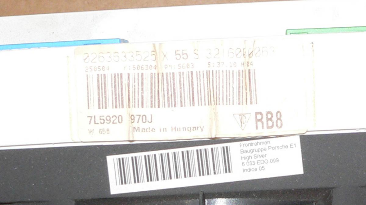

16.12.2018, 16:19   #12
Сообщение от Ananas Посмотреть сообщение
владимир, нашел несколько вариантов RB8, но дата выпуска октябрь 2004г. Подойдет она или нет?
Ориентироваться не на дату выпуска, а на RB.
И еще, бывали случаи когда корпус не соответствовал начинке и панель приборов не подходила. Лучше у продавца уточнять с какой машины и какого годы выпуска он продает.

RB8 искать? По WDS v52 до 2006года одна схема с 2007года уже другая, там уже Гетвей отдельно от приборки. У меня в машине гетвей отдельно. По эл схеме одно, а по факту другое.
17.12.2018, 20:55   #16
RB8 искать?
Да

Владимир, по PET 7.3 не бъется 955 641 213 00 и 955 641 213 01 по VIN моей машины.
17.12.2018, 21:48   #19
Если вы имеет в пользовании PET, обращайте внимание на PR номера.
У вас мотор V6, а там мотор V8
