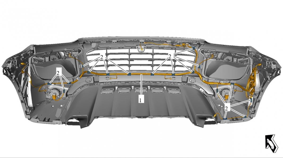

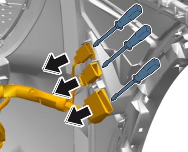

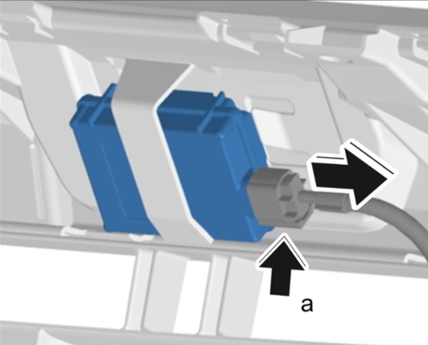

17.04.2019, 23:13   #13
Сообщение от Uran Посмотреть сообщение
На каком креплении,номер подскажите?
На креплении самого бампера
Название: Штекерное соединение блока.jpg
ID:	20801   Нажмите на изображение для увеличения
Название: Прокладка и точки крепления переднего жгута проводо.jpg

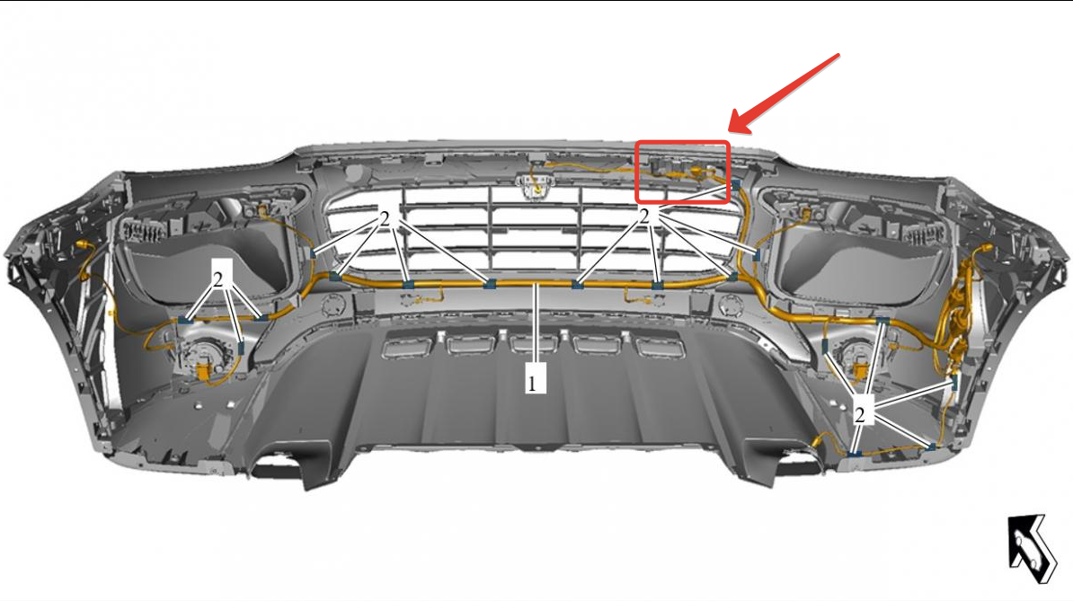

17.04.2019, 23:48   #14
Uran
Как я понял в этом месте на самом бампере есть встроенное крепление.
Спасибо, Владимир!

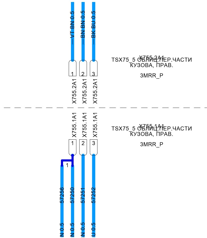

Название: Разъем с правой стороны.jpg
ID:	21123   Нажмите на изображение для увеличения
Название: Разъемы переднего бампера справа.jpg
