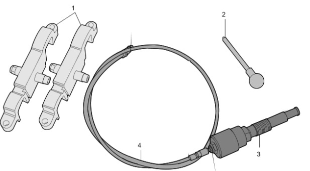

Нужно четко понимать о каком моторе 3.6 идет речь. Если есть буквенные обозначения мотора или VIN, смогу проверить.
Для мотора M4851 такой как на картинке...
Название: Инструмент для регулировки фаз газораспределения.jpg

23.10.2018, 14:03   #16
Сообщение от mr_white2886 Посмотреть сообщение
ну тот что на панамер ставят
Планки те же, вспомогательный натяжитель другой
23.10.2018, 14:11   #17
mr_white2886
а родным не обойтись?

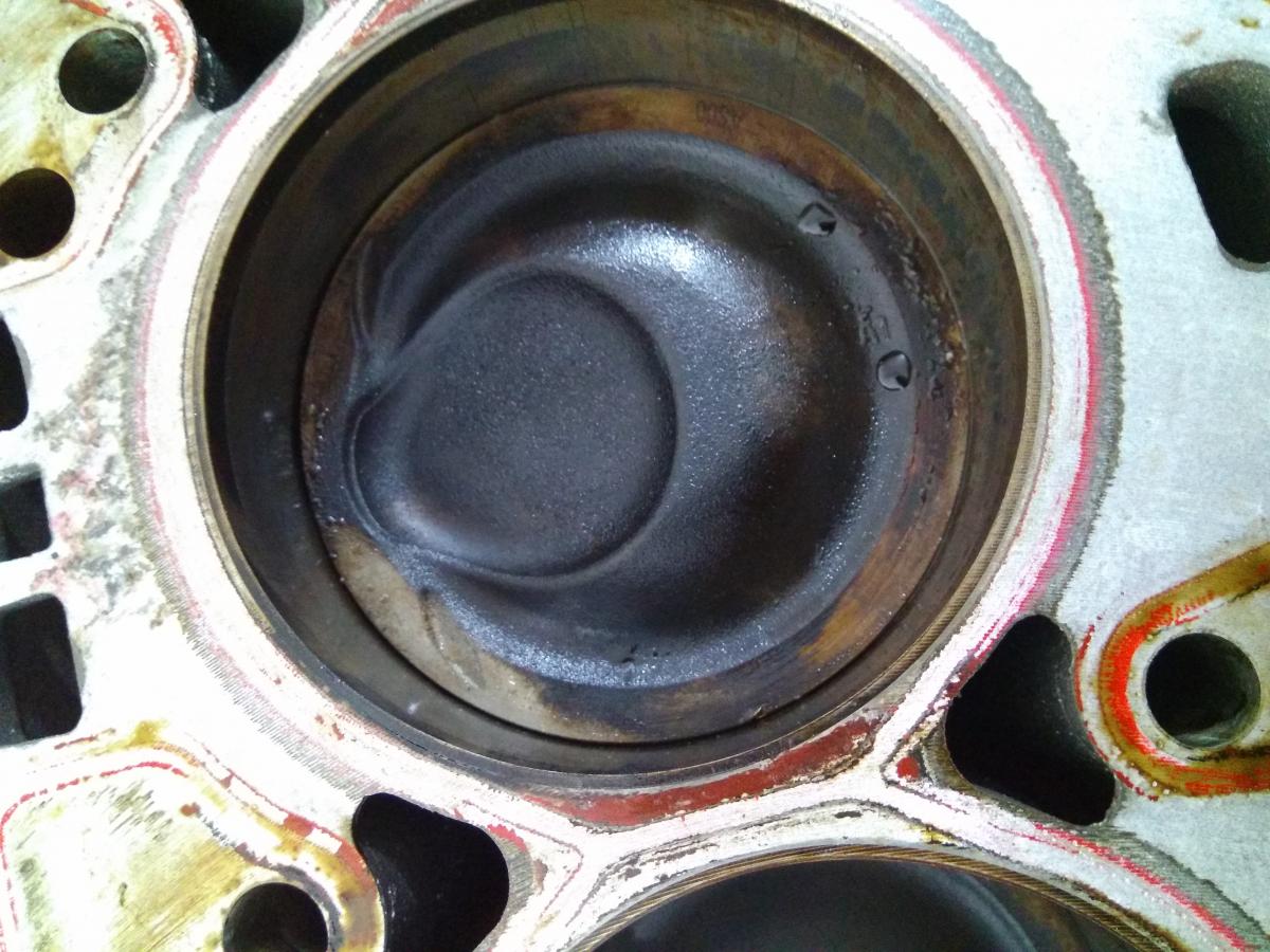

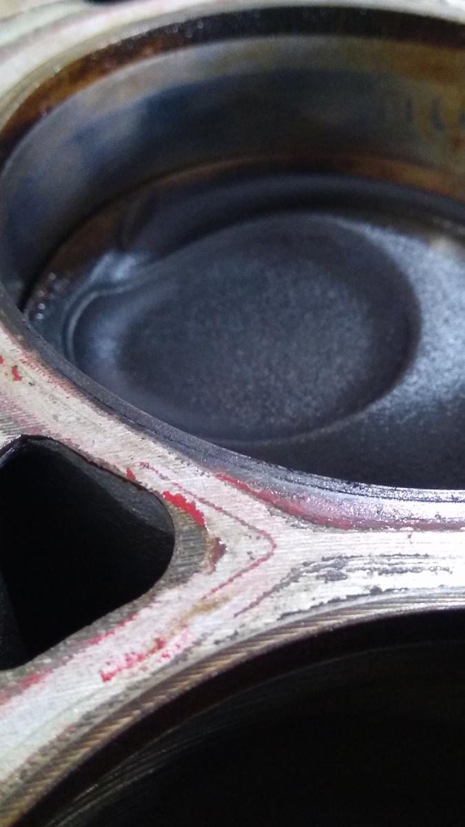

mr_white2886
вот фото гильзы, есть черная окантовка по которой газы прорывались, но видно что дальше гильзы они не прорывались

23.10.2018, 15:09   #19
А как натяжитель будет работать без масла?
23.10.2018, 15:14   #20
Гильза выступает за край блока?
