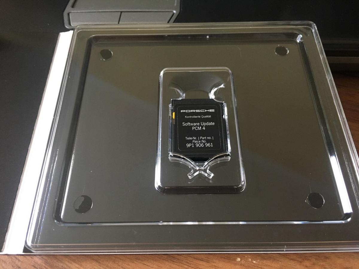

01.09.2018, 16:41   #13
temsky
У любого дилера Porsche или сервисного центра Porsche.
Позже как будет время я сделаю отдельную тему по этому вопросу. Информации там действительно много.
Правильно я понимаю , что судя по фото это самое свежее обновление на сегодняшний день для PCM 4.0 ?
01.09.2018, 17:33   #14
Сообщение от temsky Посмотреть сообщение
Верно
07.09.2018, 14:29   #15
temsky
Верно
Приехала карта сегодня с Лондона, вопрос такого плана - нужно что-то с помощью piwis допиливать после обновления ? Или процесс plug-and-play ?

07.09.2018, 15:20   #16
Выполнение обновления ПО для PCM
Порядок действий:
1 Включить PCM.
2 Открыть крышку, закрывающую слоты в PCM.
3 При необходимости извлечь SD-карты из слотов для SD-карт.
Для этого надавить на SD-карту, чтобы высвободить ее. Затем извлечь SD-карту из слота.
4 Установить SD-карту для обновления PCM в левый слот для SD-карт (SD 1) таким образом, чтобы скошенный край SD-карты находился спереди справа.
5 Одновременно нажать и удерживать кнопки CAR и MEDIA в PCM не менее 3 секунд, чтобы открыть меню разработчика.
6 В "Меню разработчика (SWDL)" выбрать функцию "Обновление ПО".
7 Выбрать и подтвердить установочную среду "SD1".
Затем появляются сообщения о статусе "Считывается описание версии" и "Метаданные загружаются".
8 Выбрать и подтвердить объем обновления "Стандарт".
9 При отображении устройств в нижней строке выбрать опцию "Начать обновление".
10 Подтвердить сообщение "Нельзя прерывать обновление" путем повторного нажатия "Начать обновление".
PCM перезапускается, и появляется сообщение "Обновление продолжится после перезагрузки". После этого осуществляется обновление отдельных компонентов и модулей. Ход обновления отображается в процентах по каждому модулю.
Продолжительность обновления зависит от соответствующей комплектации автомобиля и может достигать до 45 минут.
В ходе обновления PCM перезагружается несколько раз. При перезагрузке экран PCM остается погасшим в течение до 3 минут.
информация
Если обновление программного обеспечения было прервано или отображаются сообщения об ошибках (например, по причине ошибки чтения), то обновление необходимо повторить.
11 После выполненного обновления в индикаторе "Компоновка устройств" актуализированные компоненты и модули отмечены "OK". Нажать опцию "Продолжить".
После выполненного обновления PCM появляется требование о составлении ответной документации при помощи тестера PIWIS.
При программировании/кодировании блоков управления или ответного документирования следует всегда соединять тестер PIWIS и модуль связи с автомобилем (VCI) с помощью USB-кабеля.
12 Подсоединить тестер PIWIS к автомобилю и включить.
13 В стартовом окне тестера PIWIS открыть приложение ”Диагностика”.
Далее происходит считывание типа автомобиля, запускается диагностическое приложение, и создается список для выбора блока управления.
14 В разделе выбора блока управления (меню "Обзор") выбрать блок управления PCM и подтвердить с помощью клавиши F12 ("Далее").
15 Открыть меню >"Техобслуживание/ремонт".
16 Выбрать пункт меню "Подтверждение обновления" и продолжить с помощью клавиши F12 ("Далее")
17 Соблюсти отображаемые указания и подтвердить с помощью клавиши F12 ("Далее").
18 Запустить подтверждение обновления с помощью клавиши F8 ("Выполнить"). Составляется ответная документация.
19 После составления ответной документации во всех полях статуса отображается крючок.
Если составление ответной документации не удалось, то процесс следует повторить.
Затем нажать на кнопку F12 ("Далее"), для того чтобы вернуться в начало меню "Техобслуживание/ремонт".
20 Извлечь SD-карту для обновления PCM из левого слота для карт в PCM.
Для этого надавить на вставленную SD-карту, чтобы высвободить ее. Затем извлечь SD-карту из слота.
21 При необходимости перед обновлением PCM вновь вставить извлеченные SD-карты в слоты для SD-карт.
Перекодирование PCM
1 С помощью тестера PIWIS открыть в блоке управления “PCM“ меню “Кодирование/программирование“.
2 Выбрать функцию “Автоматическое кодирование” и выполнить кодирование, нажав клавишу F12 (“Далее”)
3 После завершения кодирования появляется сообщение “Кодирование завершено успешно” и в поле 'Состояние' появляется галочка → Кодирование успешно .
Если кодирование окажется завершено безуспешно (сообщение об ошибке "Кодирование безуспешно"), то кодирование необходимо повторить.
4 После успешного кодирования нажать клавишу F12 (“Далее”), чтобы вернуться на стартовую страницу меню “Кодировка/программирование”.
5 Выбрать меню “Обзор” и с помощью клавиши F11 (“Назад”) вернуться в раздел “Выбор блока управления”.
Перекодирование TV-тюнера (при наличии, I-№ QU1 или QV1)
Порядок действий:
1 В разделе “Выбор блока управления” (меню “Обзор”) выбрать блок управления “ТВ-тюнер” и подтвердить с помощью клавиши F12 (“Далее”).
2 Открыть меню “Кодирование/программирование“.
3 Выбрать функцию “Автоматическое кодирование” и выполнить кодирование, нажав клавишу F12 (“Далее”) → Автоматическая кодировка.
4 После завершения кодирования будет выдано сообщение “Кодирование завершено успешно”, и в поле 'Состояние' появится галочка.
5 После успешного кодирования нажать клавишу F12 (“Далее”), чтобы вернуться на стартовую страницу меню “Кодировка/программирование”.
6 Выбрать меню “Обзор” и с помощью клавиши F11 (“Назад”) вернуться в раздел “Выбор блока управления”.
Перекодирование усилителя Bose (при наличии, I-№ 9VL)
Порядок действий:
1 В разделе выбора блока управления (меню ”Обзор”) выбрать блок управления внешнего усилителя и подтвердить клавишей F12 (”Далее”).
3 Выбрать функцию “Автоматическое кодирование” и выполнить кодирование, нажав клавишу F12 (”Далее”) → Автоматическая кодировка.
4 После завершения кодирования появится сообщение "Кодировка успешно завершена", и в поле "Статус" появится галочка.
5 После успешного кодирования нажать клавишу F12 (”Далее”), чтобы вернуться на стартовую страницу меню ”Кодирование/программирование”.
6 Выбрать меню ”Обзор” и с помощью клавиши F11 (”Назад”) вернуться в раздел выбора блока управления.
Перекодирование комбинации приборов
Порядок действий:
1 С помощью тестера PIWIS в разделе "Выбор блока управления" (меню Обзор) выбрать Комбинация приборов и подтвердить с помощью клавиши F12 ("Далее") → Выбор блока управления – Комбинация приборов .
2 После обнаружения комбинации приборов и ее отображения в обзоре выбрать меню “Кодирование/программирование”.
4 После завершения кодирования появляется сообщение “Кодирование завершено успешно” и в поле 'Состояние' появляется галочка
информация
Если вновь не удается успешно выполнить кодирование, необходимо перед повторным запуском процесса кодирования проверить заданную клиентом в меню автомобиля настройку ”Автомат. Память” блокировки автомобиля.
Для этого открыть на многофункциональном дисплее комбинации приборов меню ”Автомобиль” ⇒ ”Настройки” ⇒ ”Блокировка” настроить функцию ”Автомат. Память” следующим образом:
Автомобили для США/Канады: Функция отключена (галочка не стоит).
Все остальные автомобили: Функция включена (галочка стоит).
Затем перекодировать комбинацию приборов с помощью функции ”Автоматическое кодирование”.
5 Выбрать меню ”Обзор”, чтобы вернуться к списку блоков управления на комбинации приборов.
Заключительные работы
информация
При перекодировании приборной панели может произойти сброс значений системы контроля давления в шинах (RDK).
Если произошел сброс системы контроля давления в шинах, на приборной панели в Главном меню > Давл. в шинах > Настройки следует заново настроить тип и размер шин. Затем во время пробной поездки (скорость свыше 25 км/ч или 15 миль/час) в блоке управления следует заново запрограммировать значения положения колес.
Для настройки типа и размера шин см. ⇒ руководство по эксплуатации, гл. Панель приборов и многофункциональный дисплей “Система контроля давления в шинах, RDK”.
1 Считать память неисправностей всех блоков управления и очистить ее.
1.1 В разделе “Выбор блока управления” (меню “Обзор”) с помощью клавиши F7 вызвать “Дополнительное меню”
1.2 Выбрать функцию “Считать и при необходимости очистить всю память неисправностей” и подтвердить с помощью клавиши F12 (“Далее”)
1.3 После того как память неисправностей блоков управления будет считана, проверить записи в памяти неисправностей.
информация
Если в блоках управления имеются неисправности, которые не связаны с программированием блоков управления, их необходимо сначала локализовать и устранить.
1.4 С помощью клавиши F8 удалить записи в памяти неисправностей.
1.5 Ответить утвердительно на вопрос, действительно ли следует удалить все записи из памяти неисправностей, с помощью клавиши F12 (“Да”).
Неисправности, сохраненные в памяти неисправностей различных блоков управления, будут удалены.
информация
Если память неисправностей отдельных блоков управления не была очищена, действовать следующим образом:
Выключить зажигание.
Отсоединить диагностический штекер тестера PIWIS от диагностического разъема.
Заблокировать автомобиль с помощью ключа от автомобиля.
Спустя примерно 1 минуту снова разблокировать автомобиль.
Вновь подсоединить диагностический штекер тестера PIWIS к диагностическому разъему и восстановить связь с автомобилем.
Считать память неисправностей этих блоков управления и очистить память неисправностей каждого блока управления по отдельности.
2 Отсоединить тестер PIWIS от автомобиля.
3 Выполнить функциональную проверку PCM.
4 Выключить зажигание.
5 Отключить и отсоединить зарядное устройство АКБ.
6 На автомобилях с системой Porsche Entry & Drive при необходимости снова установить в замок зажигания вместо оригинального ключа панель управления.
