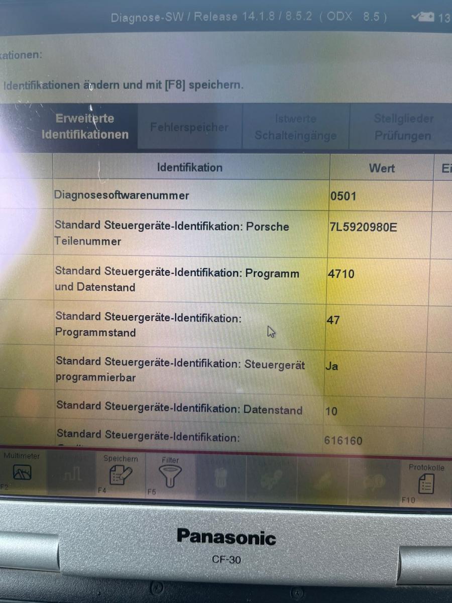

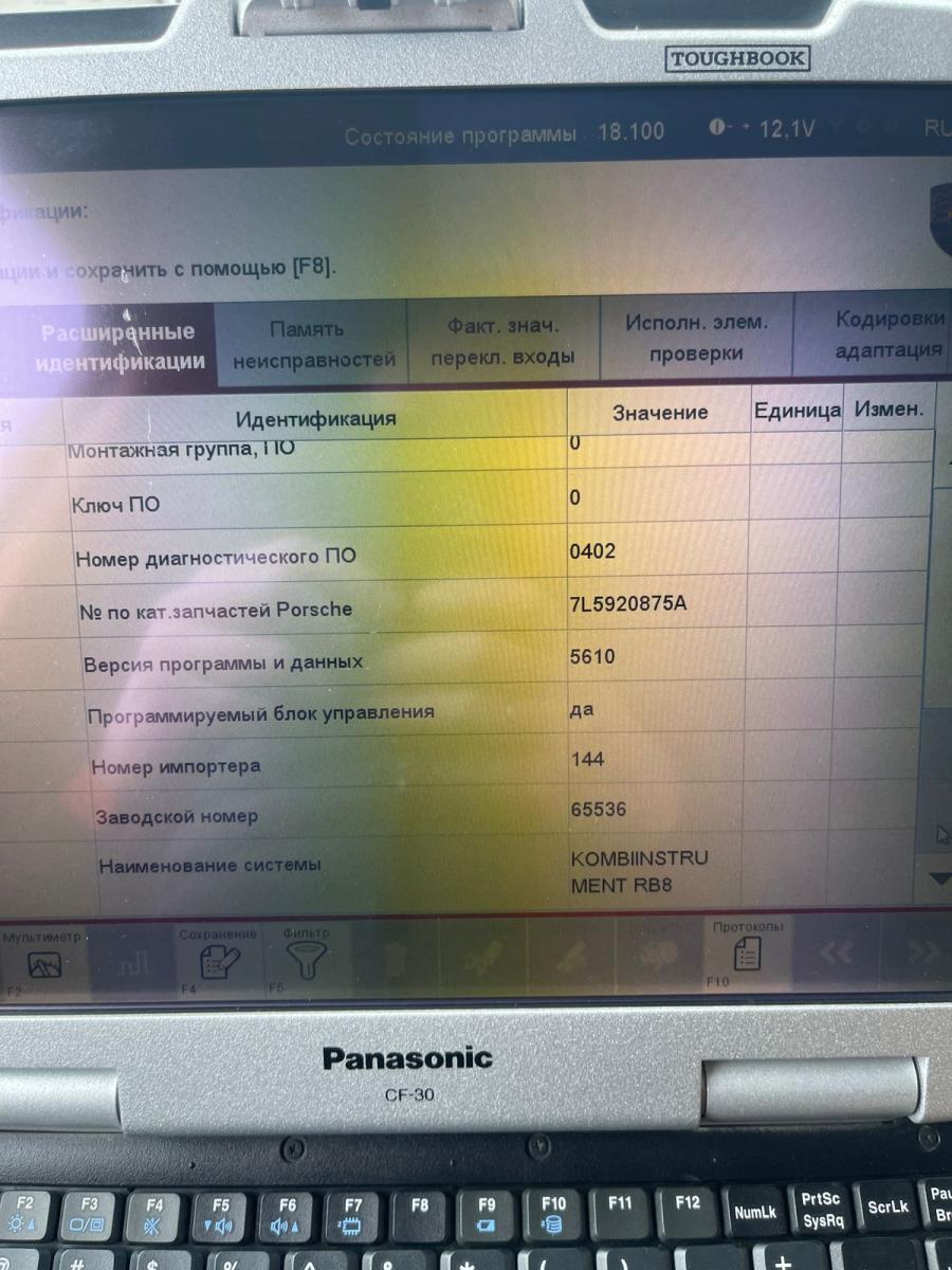

edvard09
добрый день Владимир! подскажите пожалуйста, взаимозаменяемые панели или нет? выскакивает ошибка по давлению масла и нет щелчков при включении поворотников

15.05.2025, 23:24   #20
Сообщение от edvard09 Посмотреть сообщение
Добрый вечер
Должны, при условии что полная исправность. После замены обязательно закодировать под актуальную комплектацию
Возможно зуммер дефектный в самой комбинации приборов
