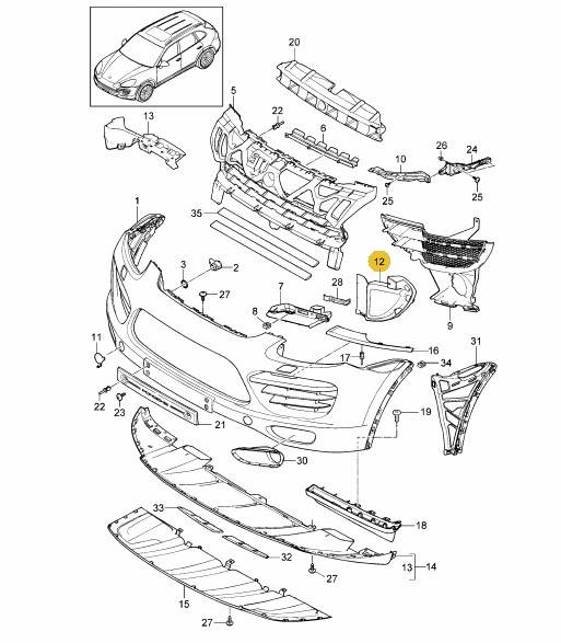

Сообщение от Arturio69 Посмотреть сообщение
в турбо разве эти воздуховоды идут???
не 958505334409B9 и 958505333409B9 соответственно? Можно в картинках это показать?
Это боковые заглушки от GTS, чтобы не было подкрылки видно. У Турбо в этих местах радиаторы установлены турбин, у GTS их соответственно нет.

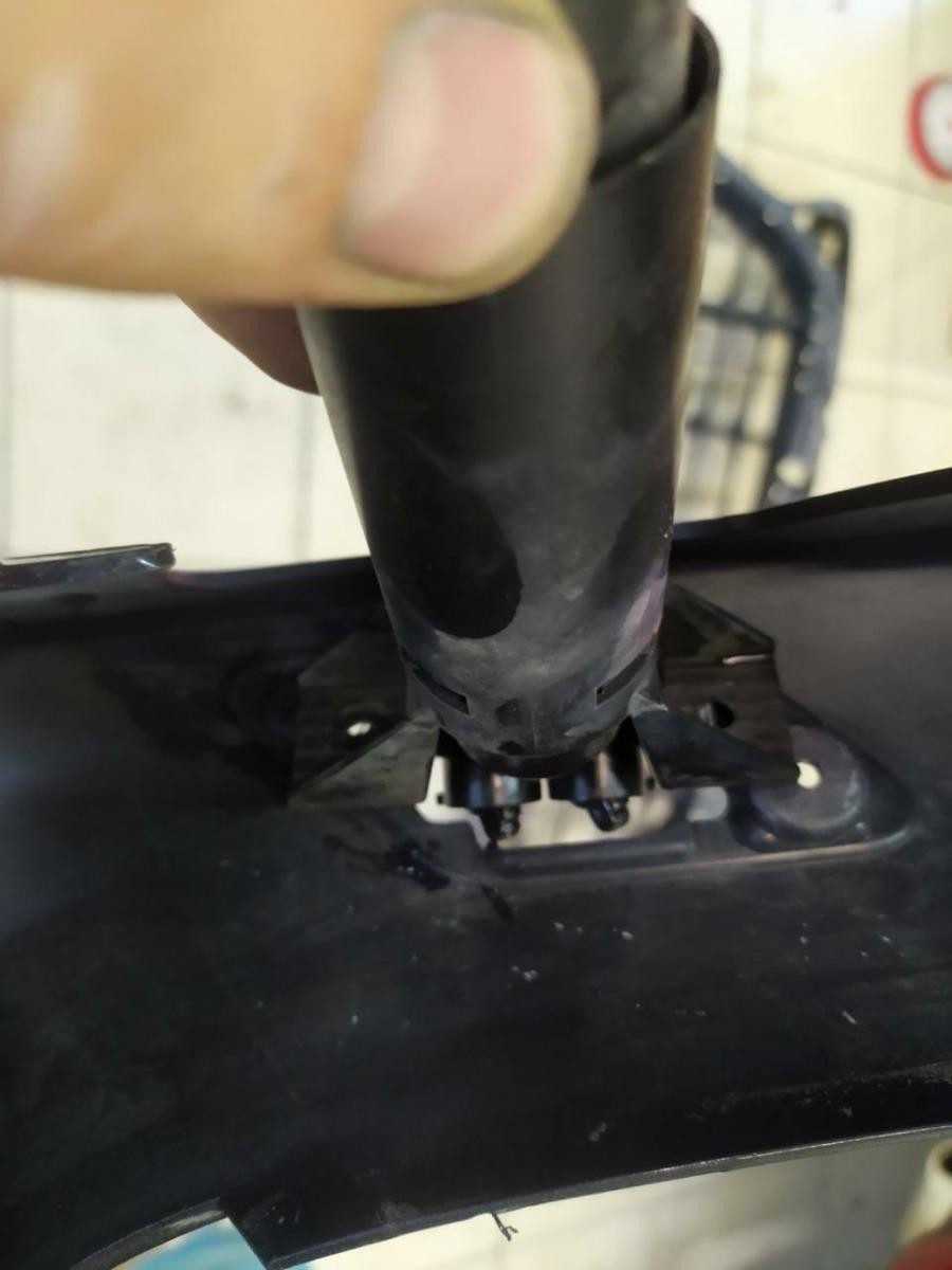

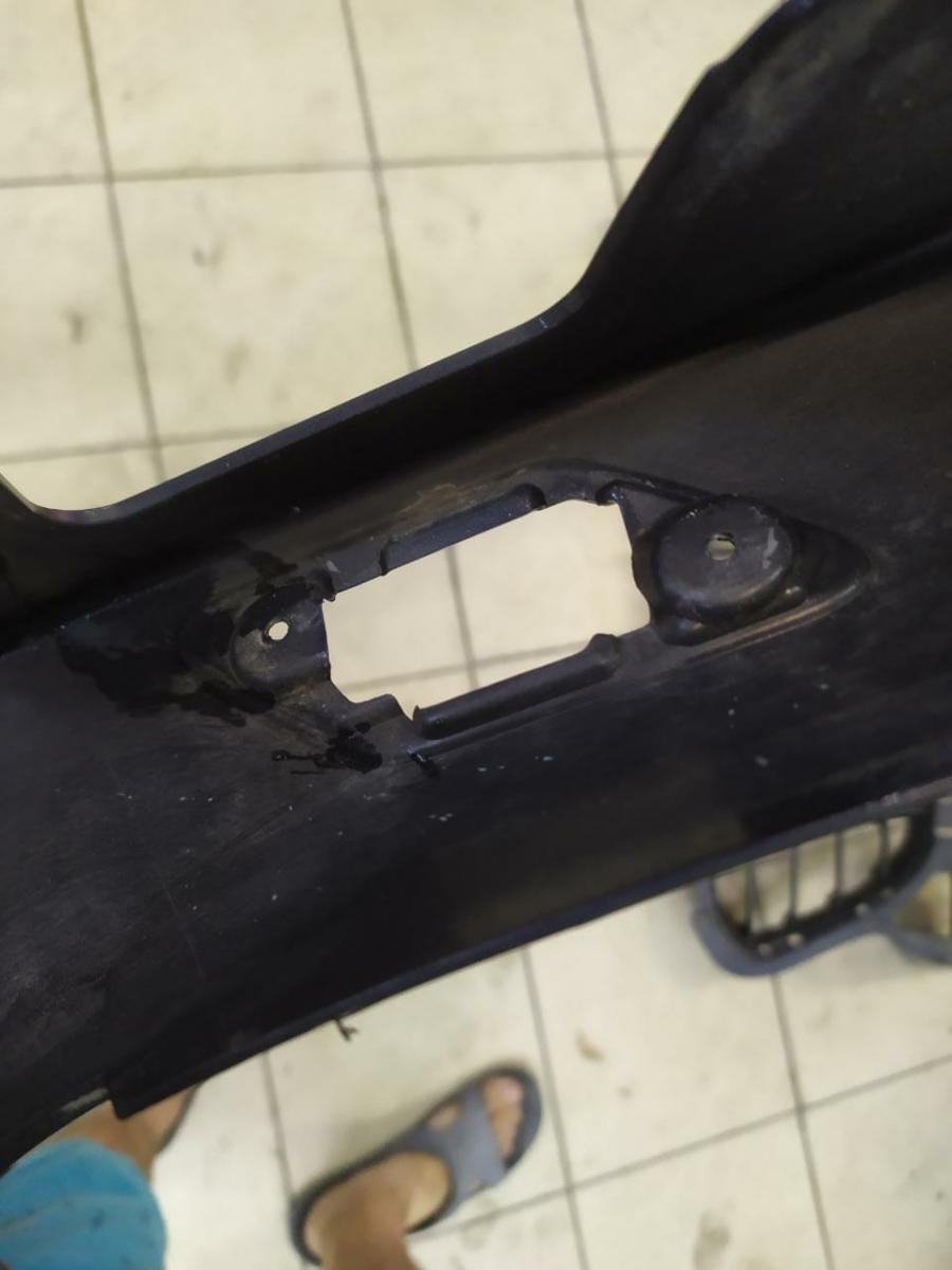

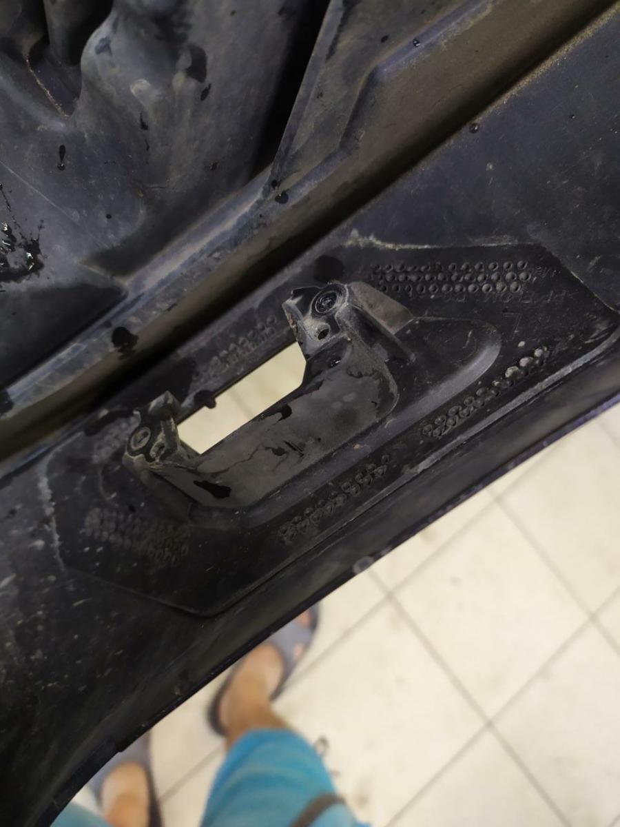

Снова никак без Вас, Владимир! Занялся и я установкой турбо лука, но столкнулся с новой проблемой. Не встает омыватель фар. У меня каен эс 2011 года 4.8 бензин, бампер с каена гтс, могут ли отличаться форсунки у гтс и эс ?
ниже прикреплю фото
1 фото - крепление на моем бампере S
2 фото - крепление на бампере GTS
3 фото - то как моя форсунка с бампер S встает на бампер GTS

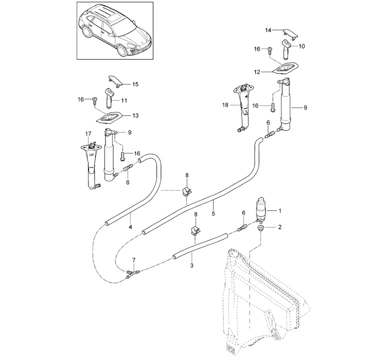

Кронштейны разные, те что держат форсунку. На картинке под цифрой 12 и 13
Название: Омыватель фар 958.jpg
