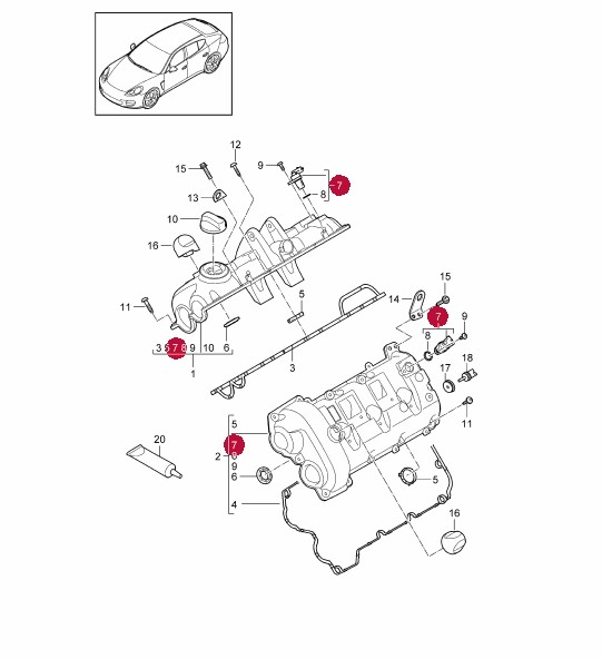

Сообщение от keban Посмотреть сообщение
Что скажете, Владимир?
Поменяйте местами датчики Холла...

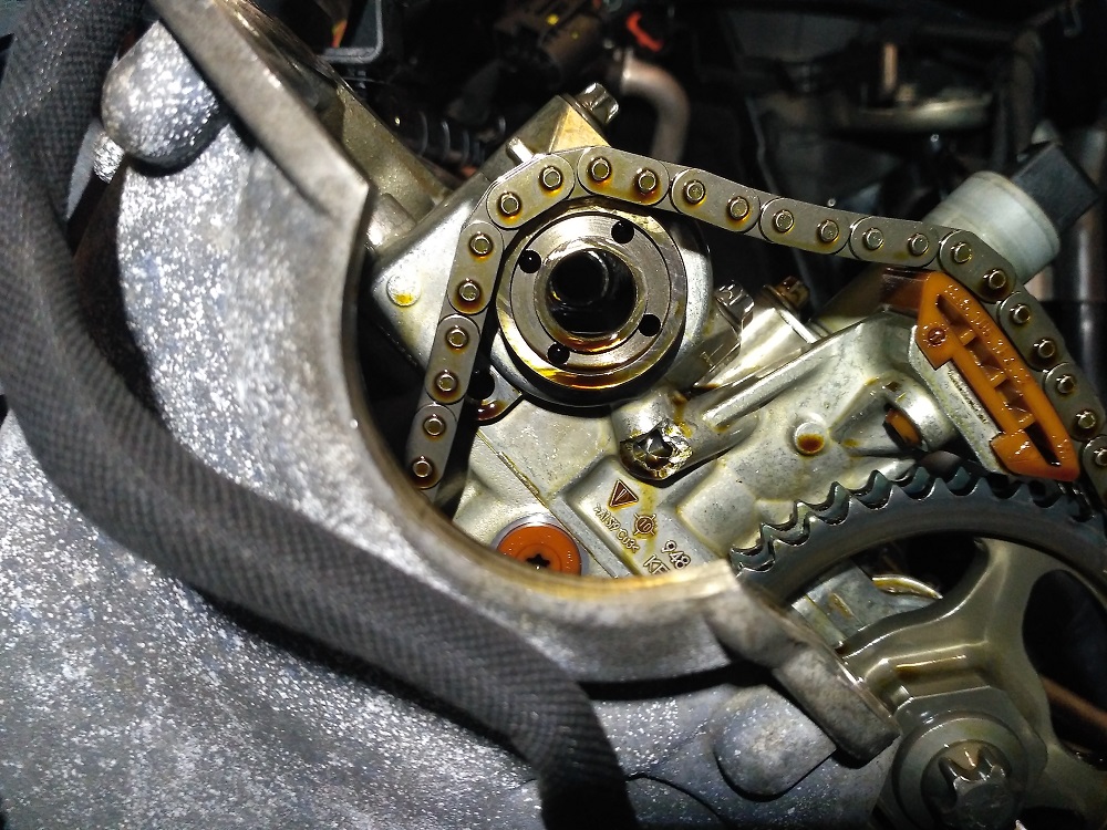

17.01.2018, 16:12   #14
keban
Сняли фазики и увидели проблему.
Судя по всему и этот мотор не миновала проблема с болтами на ФВ!
Удивительно, что при такой дыре регулировка работала. Во всяком случае в параметрах я видел изменение угла.
17.01.2018, 16:39   #15
Красиво)
Вероятнее всего так и есть
