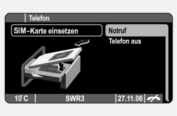

06.04.2020, 10:52   #13
Такую картинку видите на магнитоле?
Название: Телефонный модуль для PCM.jpg
07.04.2020, 10:02   #14
2scorpion5
Все зависит от модели PCM
Идет только подготовка с завода
Ставите SIM карту как написано и пользуетесь телефоном на самой магнитоле, при условии что в магнитоле присутствует блок управления телефоном
Да при нажатии каких-то клавиш попадалась такая на глаза.

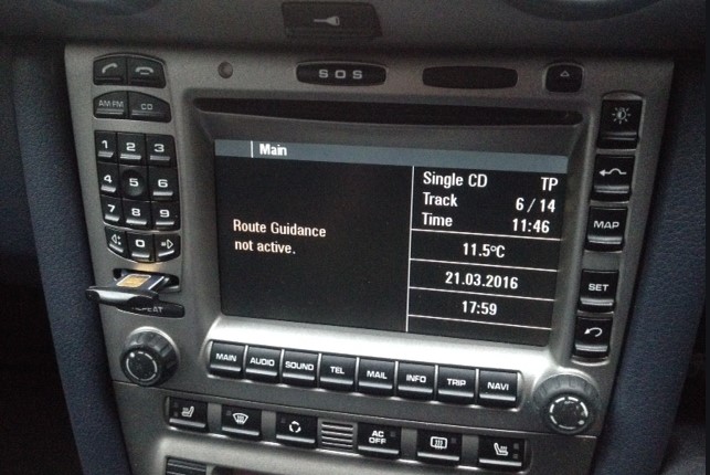

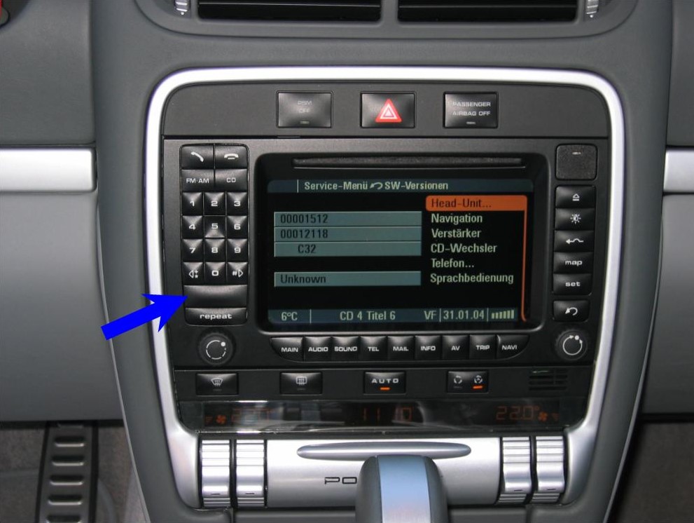

07.04.2020, 13:28   #15
Я отметил слот для SIM-карты на фото
ID:	29494   Нажмите на изображение для увеличения
Название: Слот для SIM карты.jpg

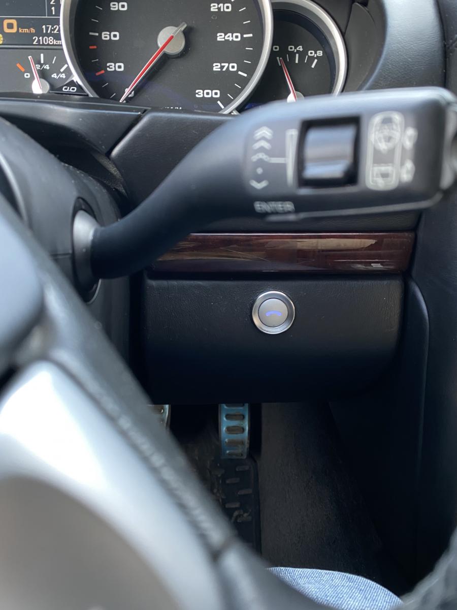

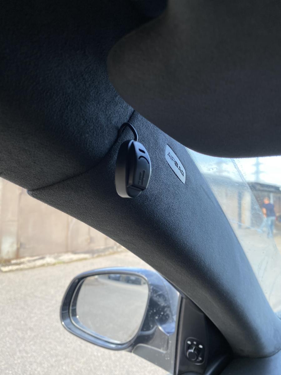

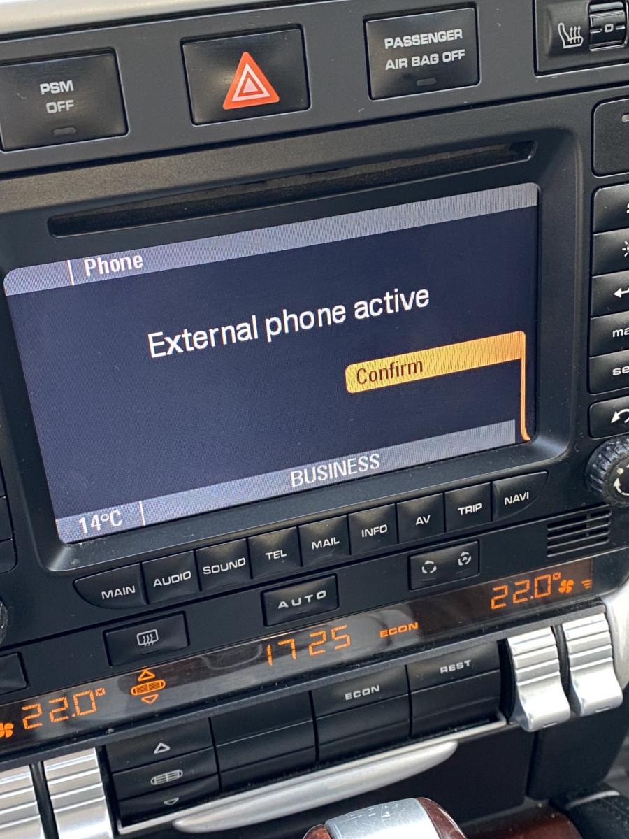

ROD
Я вот у себя как раз блютус обнаружил)).
И в бумажках от прежнего хозяина нашёл установку комплекта громкой связи универсальный в Спорткар центре.
Телефон эту приблуду ловит как CIG-Blue_60626
Проверил, работает.
ID:	29653   Нажмите на изображение для увеличения
ID:	29654   Нажмите на изображение для увеличения
