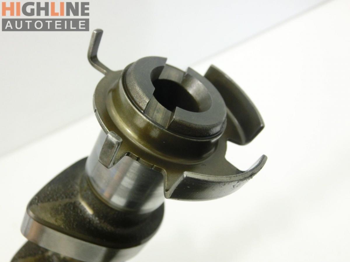

Tokyomotors
скинули крышки , метки ушли сильно, особенно на первой голове, цепь не растянута, видимо кто то копался , но выставил неправильно, выставили метки как надо, машина едет теперь по другому
но ошибка по датчику распредвала осталась, P0349 004
гребёнки в норме визуально
