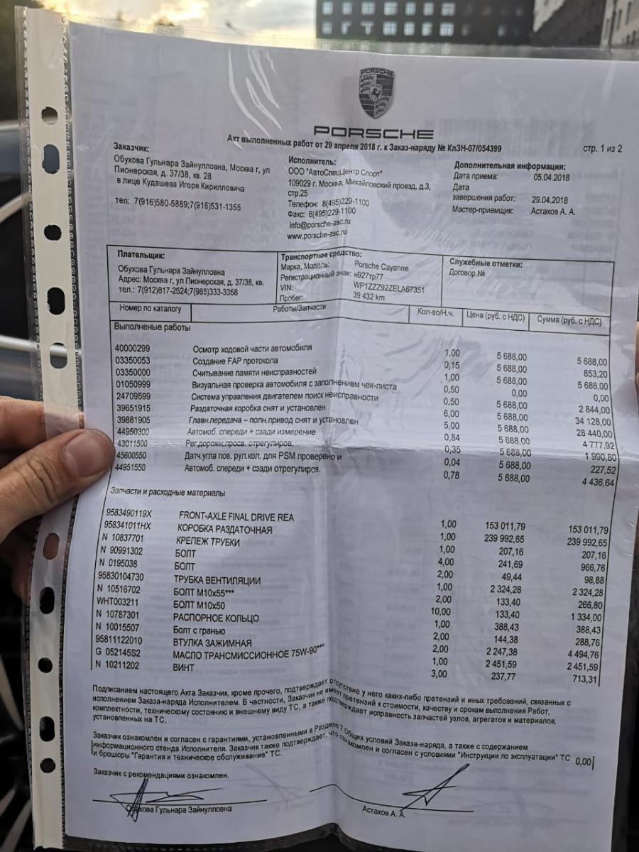

08.07.2019, 01:28   #14
dimarik014
здравствуйте ! смотрю авто там есть заказ наряд 2018 г о замене раздатки 4,2 дизель 2013г , номер указан 958341011HX это уже модернизированная ?..
08.07.2019, 10:44   #15
Сообщение от dimarik014 Посмотреть сообщение
здравствуйте !
Вентиляционный канал уже нового образца. Раздаточная коробка на сегодня уже старого образца.
09.07.2019, 12:59   #16
dimarik014
Владимир я так понимаю значит цепь в ней еще тонкая ?
09.07.2019, 14:51   #17
Тут точно не скажу. Достоверной информации по этому вопросу нет у меня.
