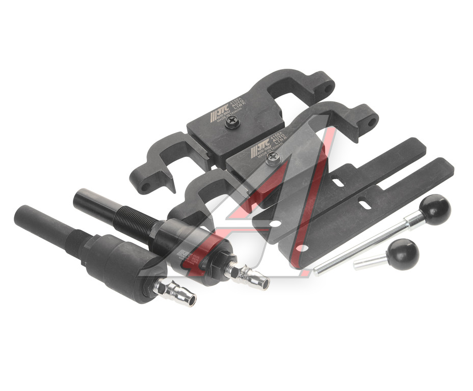

Согласен, вижу. Да набор инструмента фото
30.01.2017, 20:57   #17
megalarm
Аватар для megalarm
Владимир, подскажите пожалуйста как данный натужитесь взвести повторно?
30.01.2017, 21:11   #18
Сообщение от megalarm Посмотреть сообщение
А что с ним случилось?
30.01.2017, 21:28   #19
megalarm
Аватар для megalarm
Ничего, просто его снова нужно установить. Просто вкрутить и все? Он сам сожмётся?
Отправлено с моего iPhone используя Tapatalk
30.01.2017, 21:58   #20
Да...
