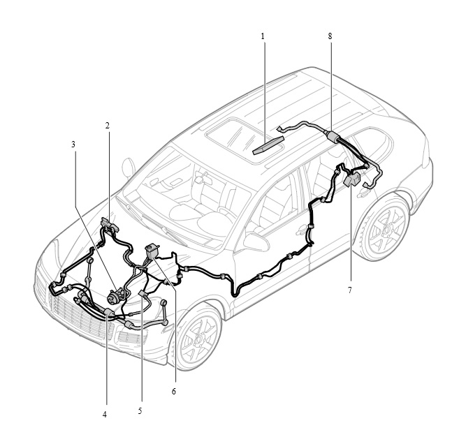

Подскажите пожалуйста, где посмотреть уровень жидкости, и какая жидкость используется в данной системе
22.07.2016, 14:24   #12
Расположение компонентов
Автомобили Porsche Cayenne могут в качестве опции оснащаться системой активного подавления кренов Porsche Dynamic Chassis Control. Данная система состоит из компонентов ходовой части, активно противодействующих кренам кузова.
При прохождении автомобилем поворота воздействующая на его центр тяжести центробежная сила приводит к крену кузова. Под действием этой силы кузов кренится на внешнее в повороте колесо, из-за чего автомобиль быстро приближается к пределу динамических возможностей. Крену кузова и связанной с ним разнице в нагрузке на колеса противодействуют приводы на передней и задней оси.
В повороте происходит сжатие подвески наружного в повороте колеса и отбой подвески внутреннего в повороте колеса. В этом случае задействуются приводы, которые противодействуют крену кузова. Такое решение позволяет лучше распределить нагрузку на оба колеса одной оси и значительно улучшить динамические характеристики автомобиля.
Расположение компонентов PDCC
1 Блок управления. Справа под подушкой заднего сиденья
2 Передний клапанный блок. Передняя правая колесная ниша (стойка A)
3 Гидравлический насос (насос тандемного типа). Блок цилиндров, спереди слева
4 Передний стабилизатор (PDCC). Подрамник передней оси
5 Распределительный модуль гидросистемы (распределение потоков рабочей жидкости). Редуктор передней оси, центр
6 Расширительный бачок рабочей жидкости. Левая стенка водоотводящего короба, под кожухом слева
7 Задний клапанный блок. Подрамник задней оси, слева
8 Стабилизатор задней оси (PDCC). Подрамник задней оси
Название: Расположение компонентов PDCC.jpg
22.07.2016, 14:59   #13
megalarm
Аватар для megalarm
Жидкость как в гидроусилителе?
22.07.2016, 15:01   #14
Сообщение от megalarm Посмотреть сообщение
Верно. Pentosin CHF 202
22.07.2016, 15:02   #15
megalarm
Аватар для megalarm
Спасибо огромное
