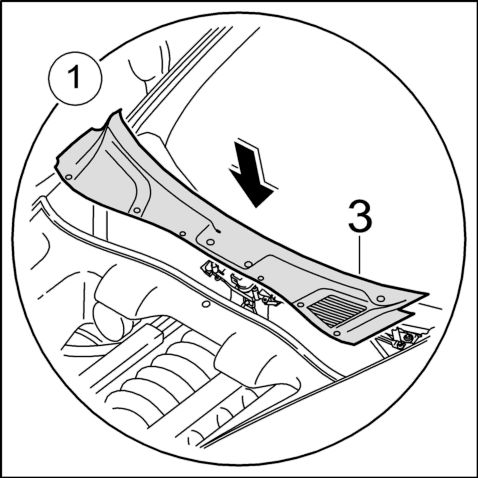

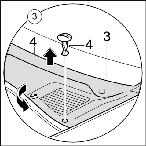

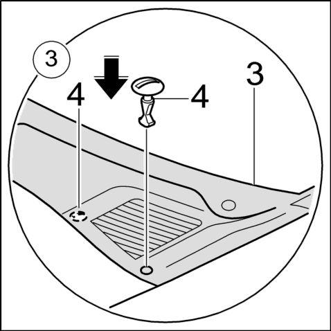

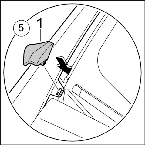

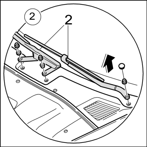

Сообщение от porsche9949 Посмотреть сообщение
А как сохранить герметичность у стекла лобового?

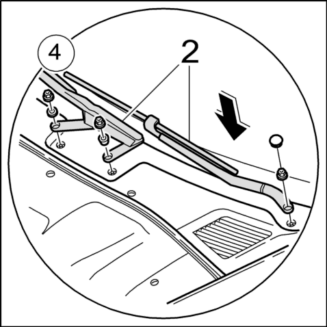

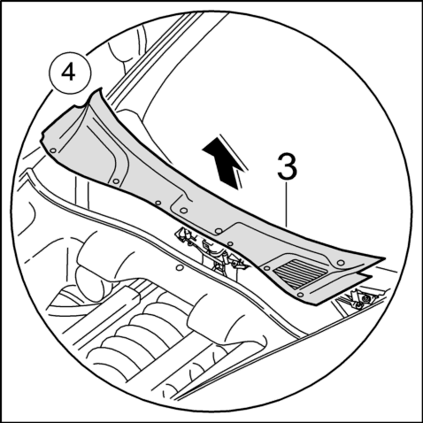

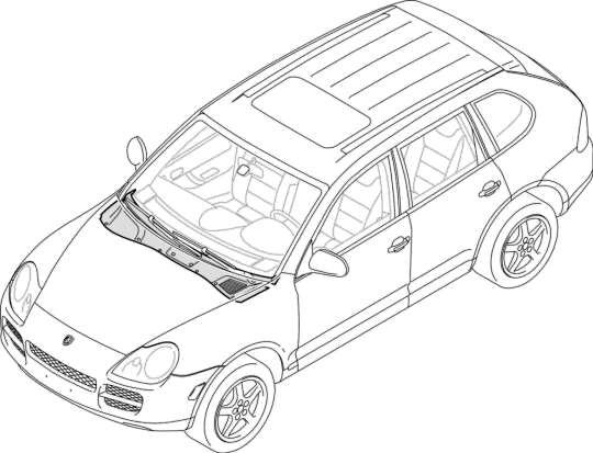

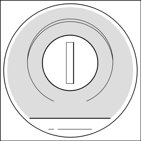

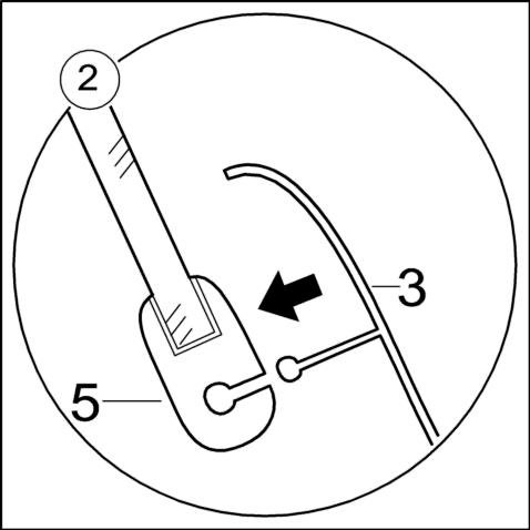

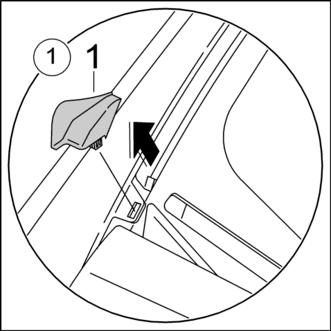

Не понял вопроса. Вы что, стекло лобовое собираетесь снимать?
Снять нужно поводки переднего стеклоочистителя и накладку пластиковую трапеции переднего стеклоочистителя.

16.06.2016, 22:48   #12
porsche9949
Я понял,но резинка снизу стекла разве не сочленена с накладкой?
Отправлено с моего SM-A300F через Tapatalk
16.06.2016, 23:09   #13
Накладка защелкивается в эту резинку. Резинка является частью лобового стекла.

18.06.2016, 22:57   #15
porsche9949
А как же открутить гайку,которая ка маятник работает?
18.06.2016, 22:58   #16
porsche9949
Спец.ключ надо?
19.06.2016, 15:00   #17
porsche9949
Т.е ту гайку которая проворачивается?
20.06.2016, 12:09   #18
Обычно
Спец.ключ надо?
Нет
Если гайка проворачивается, значит присутствует еще дефект крепления в самом поводке стеклоочистителя. Поводок стеклоочистителя правый необходимо заменить!
20.06.2016, 14:47   #19
porsche9949
Поводки сняли ,но накладка так и не поддалась,-решил не ломать)
20.06.2016, 14:59   #20
Если поводки сняли, накладку остается только аккуратно от щелкнуть из лобового стекла...
