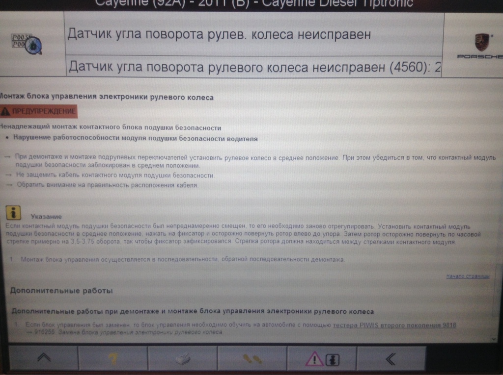

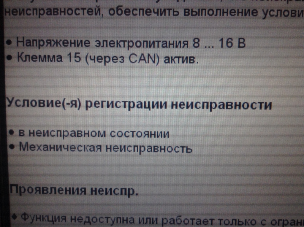

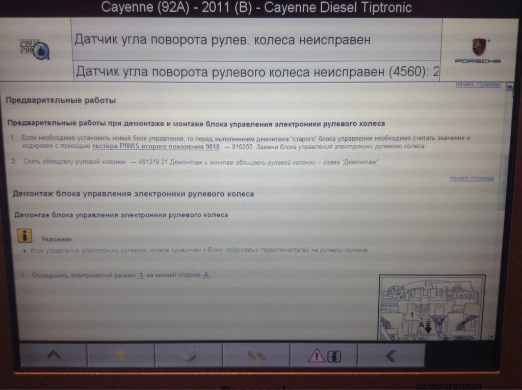

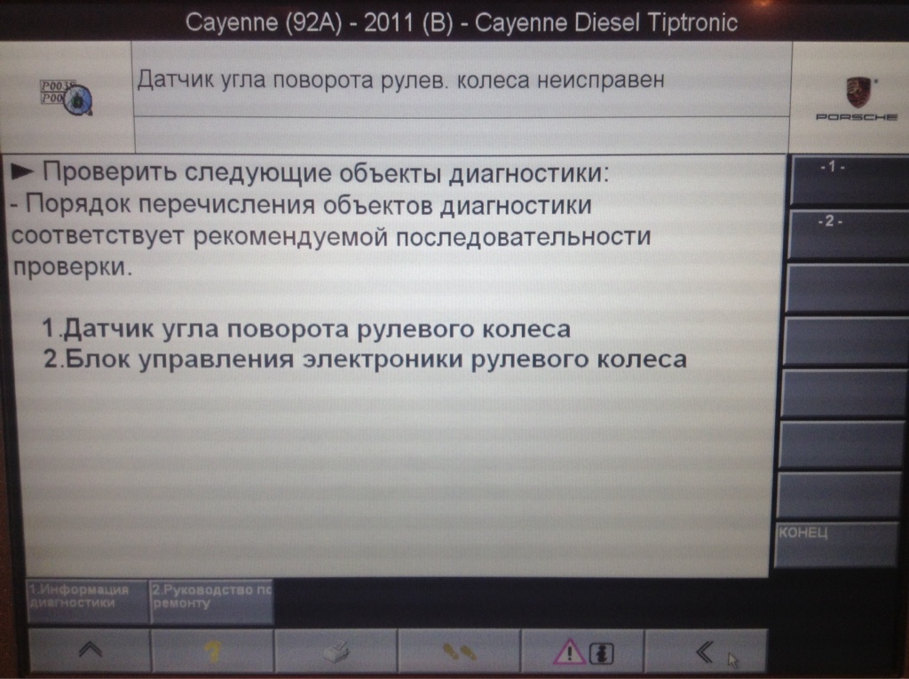

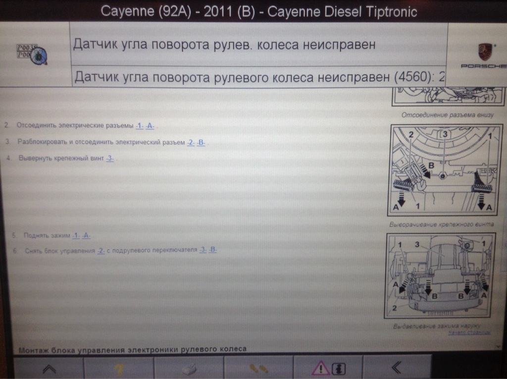

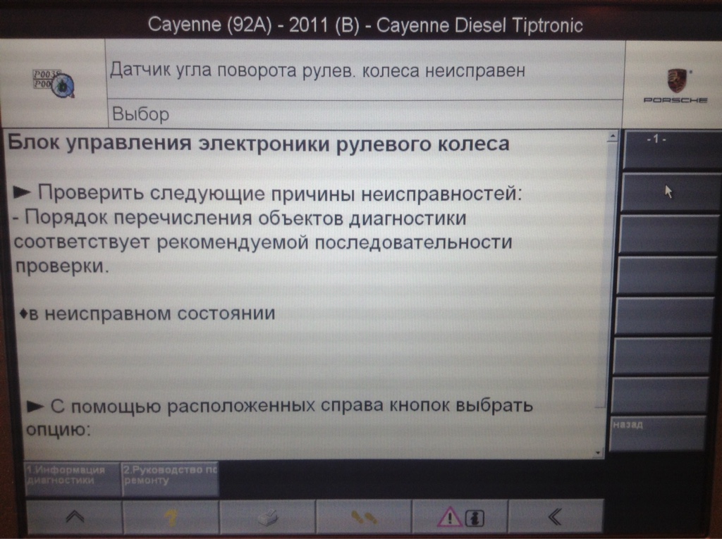

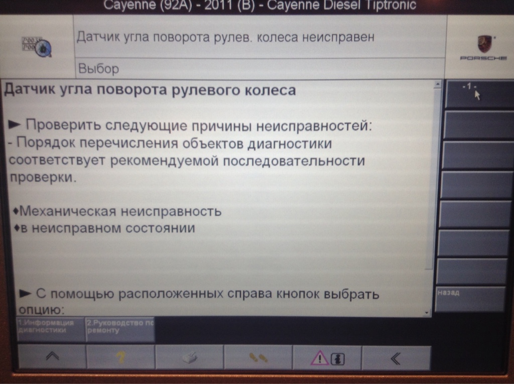

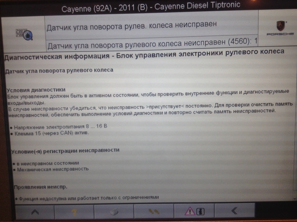

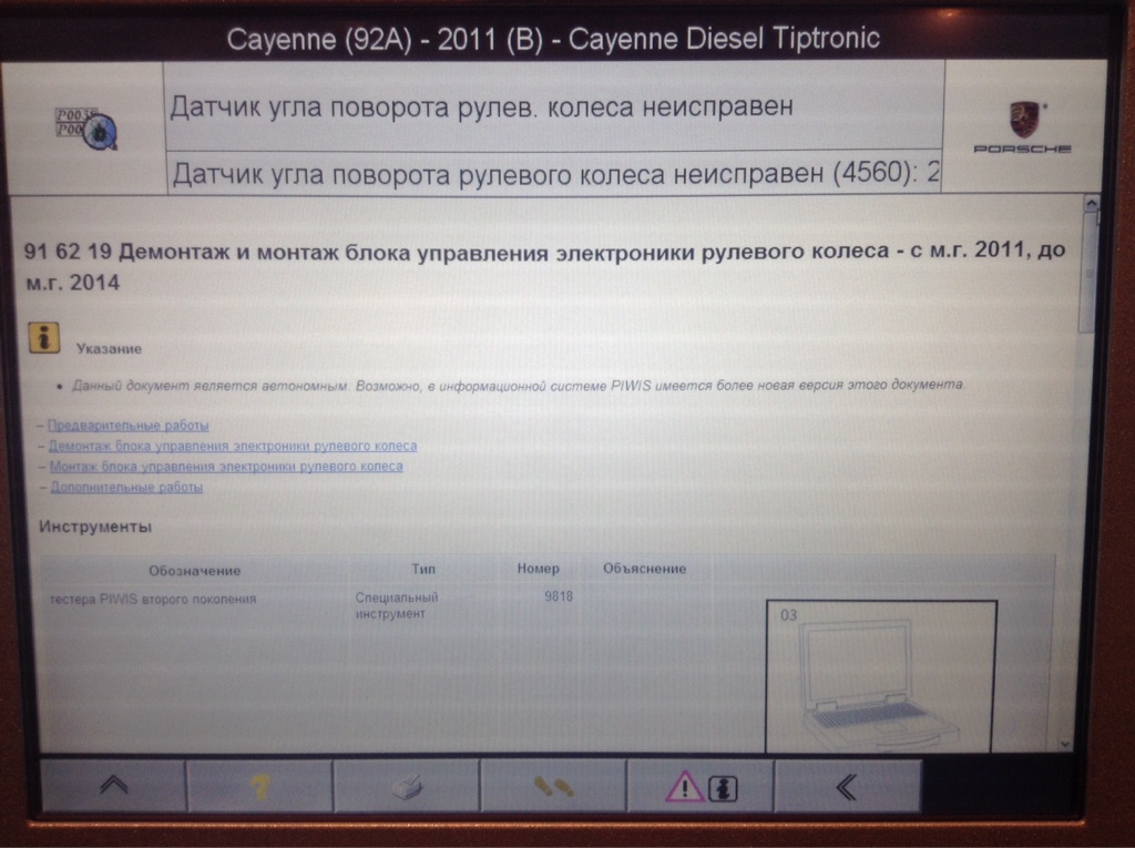

09.03.2016, 21:50   #13
09.03.2016, 22:24   #14
Вариантов нет. Можно смело менять блок управления электроникой рулевого колеса. Механический дефект налицо.

15.03.2016, 17:13   #17
strik
проблема с ошибкой PSM продолжается,
поменял блок управления электроникой рулевого колеса, закодировал и активировал все опции, но проблема не ушла, ошибка по PSM активна и удаляться наотрез отказалась. (((
15.03.2016, 17:23   #18
Сообщение от strik Посмотреть сообщение
Новый блок управления ставили?
15.03.2016, 17:25   #19
strik
да блок абсолютно новый
15.03.2016, 17:44   #20
Отключите АКБ на один час. Потом на тест-драйв.
