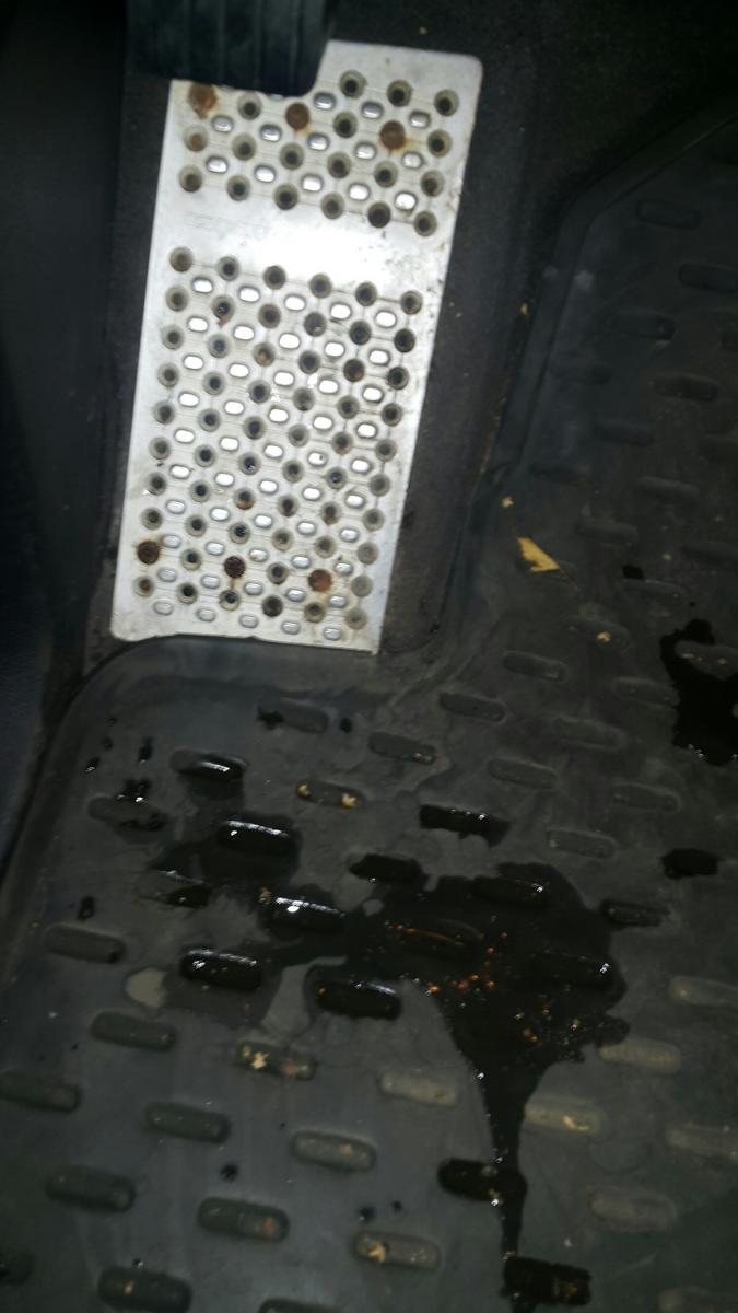

У меня сегодня проблема, два дня шел сильный дождь машина стояла ровно , на полу сухо . сегодня вечером пошел дождь , приехал , до дождя поставил в другое место машину на склоне с креном на водительскую сторону ,приходу на полу лужица , смотрю под торпеду , на педали ножного тормоза , капли и оттуда чуть-чуть вода капает .
что может быть , дренаж в подкрылке удален , машина правда по деревьями стоит , может из люка течет , машина мордой вниз и влево стояла , значит сливается по водительской стойки лобового стекла , что с дренажами люка без понятия никогда их не трогал в данной машине (955)

27.09.2018, 13:42   #14
Сообщение от Домье Посмотреть сообщение
С двух сторон?
Промывали после удаления?
Если водостоки люка крыши не промывали, нужно начинать с них.
27.09.2018, 16:54   #15
Домье
Аватар для Домье
когда трубки удалены в подкрылках там такое отверстие что его ничем не засорить , люк не трогал , машину купил недавно , осенью займусь .
по трубка сливным по лобовым - они проходят через скрытую полость когда трубку удаляешь вода не только вниз на подкрылок стекает но и попадает вовнутрь , проводил эксперимент , поливал водой , боялся что в пороге будет скапливаться , но нормально из лонжерона под место где пятки стоит вытекает .
по моей теме - вчера машину переставил так что уклон на правую сторону , так она всегда стоит, утром дождь конкретный шел , проверил , сухо , значит проблема с левым сливом .похоже из стойки передней льет иначе как вода попадет на педаль она достаточно далеко от переднего моторного щита находится
попутно вопрос , куда выходит дренаж передний с люка и для чистки надо потолок снимать?
27.09.2018, 17:04   #16
Поверьте, листочки и палочки забивают даже такие отверстия. Много раз уже такое наблюдали.

28.09.2018, 00:34   #17
Домье
Аватар для Домье
весной естественно дунул пистолетом с 40см жалом вовнутрь чтобы все вылетело из под трапеции , скоро займусь с пристрастием .
спасибо за схему по люку , прочитав тему увидел что лучше потолок скинуть и шланги закрепить , если троса спидометра нет , компрессор же решит данную проблему засора трубки ?
28.09.2018, 16:01   #18
Я бы трос приобрел для этой процедуры
28.09.2018, 19:39   #19
Домье
Аватар для Домье
VDOшные новые есть , жалко, надо от уаза поискать
ниже спрашивал про хомуты на шланги для гарантии , потолок снимать для этого ?
28.09.2018, 19:46   #20
Если делать качественно, придется снимать
