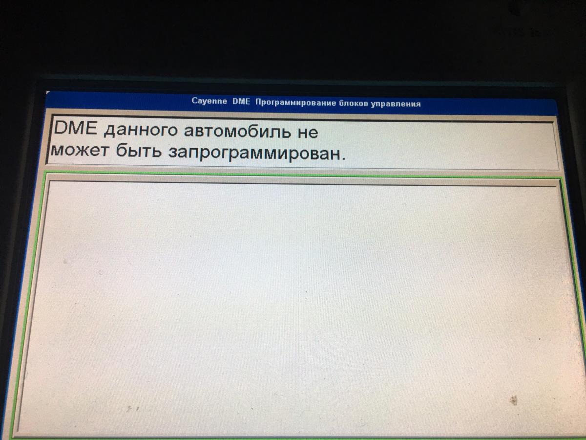

Приветствую!
Пробовал зайти в опцию программирование на другом авто и все удачно но мой блок DME пивис не хочет программировать. Возможно стоит кастомная прошивка которая не дает работать этой функции.

Евгений2021
До момента выбрать год дело не доходит. Выбираю в меню DME функцию запрограммировать блок управления и пивис задумался... минута проходит выдает надпись на фото выше. Пробовал зайти в функцию на другой машине все ок все видит все пишет.

Евгений2021
Да, но менял не я, счетчик показывал 02. Обнулил его толку 0.

Евгений2021
Так бывает только когда стоит кастомная прошивка или DME имеет ограничение по количеству замен ПО?
09.04.2017, 03:24   #19
Евгений2021
Причина была в шлюзе от 08 года. Он выдает постоянную ошибку по шине комфорт блока управления электросетью. До сего момента это ни на чем не отражалось. Подкинул пины на старую панель и все сразу встало на свои места. Версии две либо не проходят подтверждения коммутации потребителей на момент программирования либо шлюз не корректно определяет адреса для старого блока по которым идет обмен данными при прошивке. Первое лечится заменой блока управления электросетью но требует частичной перепиновки разьемов. Второе не знаю. Есть мысль что блок DME нужно прошить не версией 04г а 06 где используется внешний шлюз с расширеной адресной поддержкой.
